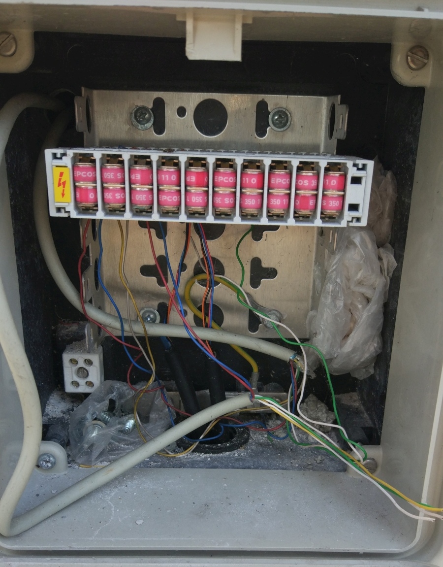

Ovo dolje na slici (ne znam kako da to nazovem, valjda neki osigurači) mi je u ormaricu na procelju kuce, crni kablovi su dolazni iz ormarića pored ceste, bijeli idu u podrum kuće i tamo su skopčani na modeme.
Da li je moguce da guši bandwidth ?

Nisu to baš osigurači ali imaju sličnu svrhu. To je zaštita u slučaju da grom udari u vod.

A ovo mora da je neki kreten ko i ja sto stavljamo izolirku...
Tak da @buljaka bolje me nemoj vuci za jezik jer bum jos osao sad poslikati drugi resiver Kaonmedia NS 1000 koji sam dobio u zamjenu "pod novi" i iz koje je godine i koji kvalitet slike ima naspram novijeg Box NS1040 i kako mu radi BER tabla mada zacudjujuce slika ne kocka... no pripisat cu to svom umjecu usmjerivanja satelitske antene jer slika ne kocka ni kad kisurina pada te jedno BER tabla luda kod tog starijeg prijenika i SD kanali imaju losiju sliku defintivno, HD ok, nema razlike...
Ono sto ocu reci... napravi kako spada ili nemoj uopce. Nabijem ja bjesne instrumente kojima se dicni "majstori" qurce, konkretno kako nebi ispalo da ja nesto lazem budem poslikao status signala na anteni koju je montirao "majstor" kod moje stare, sve po PS-u i signal joj je 153/155 na MOJEM Box NS1040 dok je kod mene signal 159/161, dakle jedan prijemnik, isti a kod nje majstorski smontirana antena daje manje signala....
Meni ne kocka slika nikad njoj ponekad i sada razmisljam da okrenem tel, uzmem par pivi sto cu dati "majstoru" da popije dok ja budem rucno doveo antenu u pravi polozaj kao kod sebe... a onda @buljaka moze mjeriti na instrumenat sunce zarko...
Vec bi ja to srikato kod stare ali nije samoinstalacijski paket pa ako bilo sta pregori ili ode k vragu jos ce ju zahebavati da montaza nije bila po struci jel...
