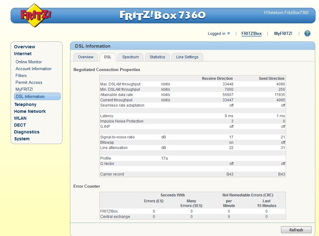

Momci, kako mi stoji parica?
Bio sam isključio ruter 21.06. na 30sec iz zida, i do danas nisam mogao dobiti net, neki problem bio. Smanjili mi malo brzinu i sada je stabilno.
http://imgur.com/sGvGOAV

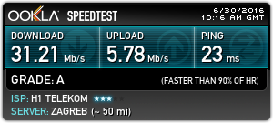

Staro 30.06.2016., 12:22   #1555
Jole911
Jole911's Avatar
Lokacija: Hrvatska-Požega
Postovi: 423
Isplatilo se zalit ovo izgleda odlicno sa trio paketom
