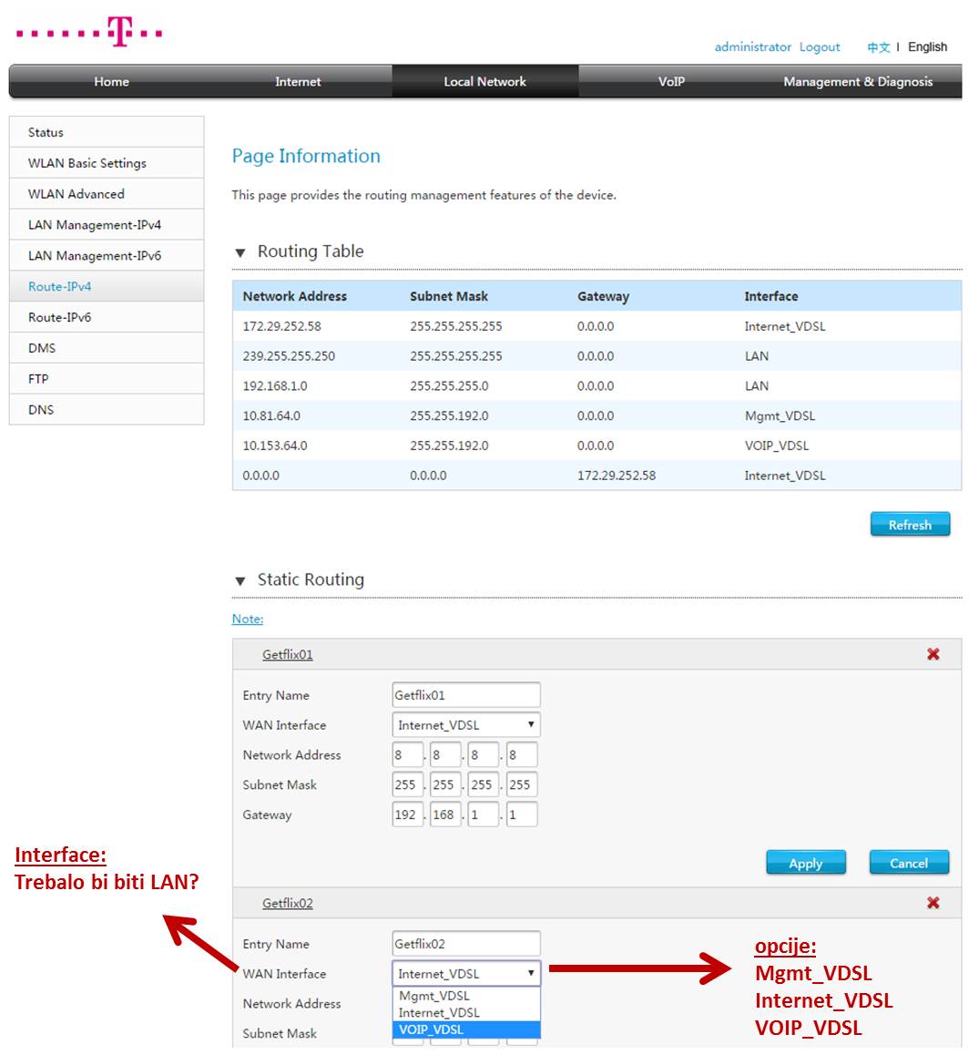

Može li mala pomoć. Dobio sam ovaj novi router ZXDSL 931VII hardware version 1.1, na njemu je i novi software.
Moram podesiti Static routing tako da se zahtijev za googlovim dns serverima (8.8.8.8)prebacuje natrag na router (gateway ip 192.168.1.1) pa da se onda koriste dns serveri podešeni u routeru (Netflix app ima po novom hardcoded DNS servere pa njih prvo traži bez obzira na postavke unutar devicea).
E sad, našao sam opciju pod Local Network->Route-IPv4->Static routing i upisao slijedeće:
Network Address: 8.8.8.8
Subnet Mask: 255.255.255.255
Gateway: 192.168.1.1
WAN Interface: Internet_VDSL (ovaj redak me brine jer prema svemu što sam čitao trebao bi imati LAN ili BRIDGE Interface, međutim te postavke nema)
Nakon toga restart routera i ping 8.8.8.8 sa kompjutera i uredno se googlovi serveri odazivaju, znači nema routinga (ovo je potvrđeno i s time da Netflix kuži koja sam regija).
U čemu griješim? Kako napraviti Static routing da određene (googlove) DNS adrese ne prolaze?
(Tutorial sam radio prema ovoj stranici: https://getflix.zendesk.com/hc/en-gb...c-DNS-Overview )
A-V je offline   Reply With Quote

to moraš u firewallu konfigurirat, ako imaš shell pristup s ovim komandama:
iptables -t nat -I PREROUTING -p tcp --dport 53 -j REDIRECT --to-ports 53
iptables -t nat -I PREROUTING -p udp --dport 53 -j REDIRECT --to-ports 53
back2quick je offline   Reply With Quote

Hvala, ali ovo mi je stvarno van dometa... Zar ne postoji jednostavniji način preko stranice od routera?
Na Getflixovim stranicama (servis koji koristim za deblokadu Netflixa - link u postu iznad) sam pratio upute, sve kako oni kažu da treba, ne kužim zašto neće tako.
Jel ima način da pod Interface u padajućem izborniku dobijem opciju LAN ili BRIDGE, to je jedino po ćemu se razlikuje moj setup?
Zadnje izmijenjeno od: Nikky. 12.04.2016. u 20:06.

Po priči sa linka trebaš to postaviti za Lan stranu, dakle Lan interface ili grupa,
tamo je čokac "blokirao" obje ip adrese Google DNS - a (vidi sliku).
Šta ti nudi pod interfaces ?
Kako ima x fw verzija / implementacija ne znamo kako ti izgleda / šta nudi u web konfigu pa bi nekakve slike pomogle.
U manualu baziranom na std. univerzal fw postoji traženo tj. može se postaviti za LAN ...
Moram priznati da mi idu na kua (blago rečeno) takvi servisi koji pametuju, traže nešto "posebno", oće / neče nešto ovisno o tvojoj lokaciji ...
Zadnje izmijenjeno od: Nikky. 12.04.2016. u 20:13. Razlog: Dodano

Evo slike opcija.
Trebao bih nekako dobiti interface LAN, kao što je u gornjoj Routing Table (koju nisam ja kreirao, ona je tu po defaultu). Ali jedine opcije su mi ove sa slike.
