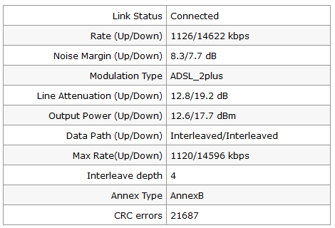

Evo, duže sam aktivan na drugim forumima pa da se i tu priključim. Više sam amater pa me zanima mišljenje vas koji ste stručniji za parice
http://imgur.com/a/JTAmL
Evo tu je slika sadašnjeg stanja po kojem prema Tcomu ja uopće nemam VDSL dostupan,a ova druga slika je ono što mene puno više zanima. Tad sam puno puta resetirao modem jer sam negdje pročitao da se onda poveća output power za upload. I odjednom mi je margina pala za skoro dva decibela ali je attainable download speed porasao na 40 pa i više megabita ali nisam screenshotao to. Bilo je čak na 43 megabita koliko se sjećam. Od centrale sam udaljen maksimalno 800m a prema nekim Tcomovim podacima je to mislim oko 760m. Nadam se da mi neko može pomoći s time, jer mi je ovo dalo tračak nade da ću možda umjesto 10 imati Turbo 30 ili barem 20(koje sam i prije imao ali njima u bazi piše da nema VDSL-a pa nemogu ni aktivirati ništa više od Turbo 10)

Kako nemaš VDSL dostupan kada ti je VDSL2 već aktiviran što vidiš iz screenshota kojega si stavio.
Trebao bi moći 30 mbita izvući

Pa prema njima u Tcomu nemam dostupan, već sam slao i žalbe i sve i ništa nije pomoglo, a vidli su djelatnici da sam imao aktivan Turbo 30 kad je bila ona akcija za one koji su imali 10mbit brzinu i vide da je propusnost 33mbita ali kažu da VDSL-a nema kod mene. Bilo bi lijepo kad bi islo 30, samo bi možda dva Maxtva stvarala problem, makar sam prije imao Turbo 30 s dva maxtva samo bi brzina pala kad bi njih upalio.

Dva MaxTV-a bi ti stvarala problem,no ti imaš VDSL već sada aktivan.
Ne shvaćam ih totalno

Staro 08.03.2016., 17:53   #1425
robimarko-bug
Datum registracije: Jul 2013
Lokacija: Tenja(Osijek)
Postovi: 1,127
Bar su sredili parice,kod mene je ovakva situacija na H1
Prošli tjedan je IPTV zezao pa je tehničar po tko zna koji put konstatirao da su kućne istalacije u redu,no parica je u banani a njegov nadređeni kojega je zvao uporno odbija poslati HT-u zahtjev za sanacijom,zamjenom,pa čak i mjerenjem parice jer H1 tehničar uopće nema opremu za mjerenje.
Morat ću im se pismeno žaliti,pa da uopće izmjere paricu jer su parametri za 960m udaljenosti jako loši te je propusnost jedva dostatna za 10mbita i IPTV
