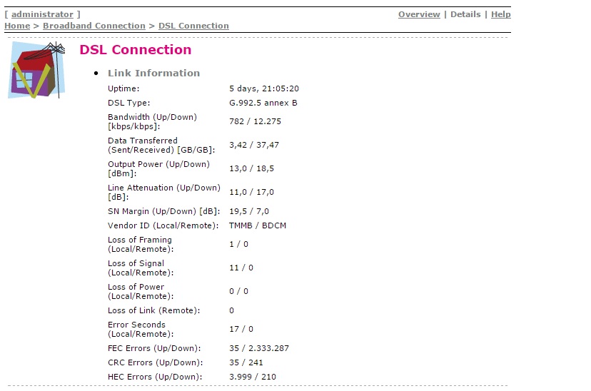

Staro 09.02.2016., 19:41   #1397
Gondar
Datum registracije: May 2011
Lokacija: Croatia
Postovi: 86
Može mišljenje? I zna li netko koji bi mogao biti razlog da mi se CRC greške pojavljuju samo na Upstreamu??

Staro 09.02.2016., 20:07   #1398
.Delboy
.Delboy's Avatar
Datum registracije: May 2008
Lokacija: hr
Postovi: 755
Što znači da je na profilu uključena "impulsna zaštita"? Neki dan dobio taj info od optima tehničke za jednu liniju, kao standardni profil je + ta neka zaštita, što bi to točno trebalo biti?
Pogledaj ovo:
http://www.kitz.co.uk/adsl/interleaving.htm#INP
To je najvjerojatnije huawei pa ima profil brzine + dodani extended profil pa se moze dodati interleaving, fastpath i sl.
googlaj "huawei u2000 manual" pa ces naci razne pdf-ove o radu huawei dslam-a
Autor Gondar Pregled postova
Ocito samo taj dio spektra ima greske.
Autor Pedes'tri Pregled postova
Zanima me što je krivo, je li to zbog mene, je li kriva propusnost parice, centrala, velika udaljenost, do centrale ima oko 3, max 4 km
A mozda bi se dalo spojeve provjeriti od centrale do tebe, jer na 40 dB bi trebalo malo bolja max brzina biti.
Zadnje izmijenjeno od: .Delboy. 09.02.2016. u 20:13.
Staro 09.02.2016., 21:00   #1399
Gondar
Lokacija: Croatia
Postovi: 86
Autor .Delboy Pregled postova
da li problem može biti u telefonskom kablu?? ili bi onda bilo i u downstreamu grešaka ako je do kabla problem??
Gondar je offline   Reply With Quote
Staro 10.02.2016., 01:30   #1400
Prezime
Datum registracije: Aug 2013
Postovi: 4,337
Najvjerojatnije je neka vanjska smetnja u frekvencijskom podrucju u kojem je smjesten upload. To su frekve izmedju cca 25-140kHz (za T-Com ADSL2+), pa ako neki uredjaj u tom podrucju proizvodi smetnje, to se moze odrazit na greskama u upload podrucju.

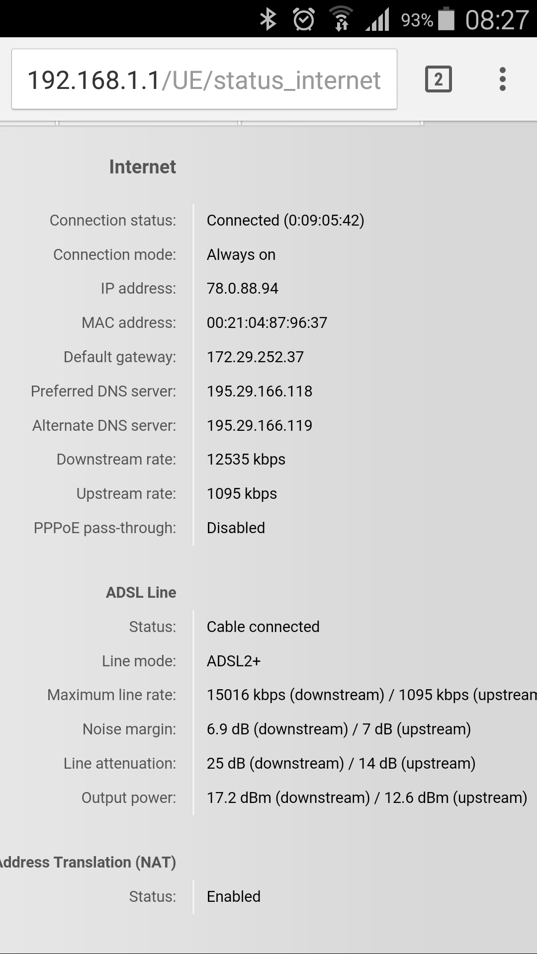

Staro 13.02.2016., 16:07   #1401
BTC
Datum registracije: Feb 2016
Postovi: 12
Presao sam nedavno sa Optime(brzina 10) na H1 i trenutno imam brzinu 4 dok mi ne povecaju,do max 20 kako navode u svojoj ponudi.
Kako vidim na H1 po ovome sto mi sada pokazuje modem(ZTE) necu dobiti vise od 10,sto mi je malo cudno jer na dan prelaska na H1 max up rate bio 22064,a nakon ovih njihovih mjerenja sve su se vrijednosti pogorsale.
Ovo je dok sam bio na Optimi:
Ovo je na dan ukljucenja H1:
Ovo je trenutno stanje:
Koja su vasa misljenja o ovome?
BTC je offline   Reply With Quote
Staro 13.02.2016., 16:43   #1402
Ag008
RESPECT MY AUTHORITAH
Ag008's Avatar
Postovi: 7,485
Na Optimi si na 10Mbps imao marginu od 6.9db za preuzimanje što je niža od preporučene od 8db.
Ujedno ti je maksimum bio upravo 10Mbps a iz nekog nepoznatog razloga SX763 je pokazivao krivu vrijednost od 19Mbps kao max što nije realnom.
Maksimum na tvojoj trenutnoj lošoj parici je 10mbps.
Također, atenuacija koja govori o udaljenosti je isto bila podložna promjenama pa je neki zaključak da imaš lošu i oštećenu paricu a nisi toliko udaljen od centrale.
Prijavi smetnju i od tehničara traži zamjenu parice.

Staro 17.02.2016., 14:45   #1405
BTC
Postovi: 12
Autor Ag008 Pregled postova
Hvala na odgovoru.
Evo nakon intervencije tehnicara situacija izgleda ovako i pustena mi je brzina 10.Ima li po ovim parametrima mogucnosti da se brzina poveca?
Staro 17.02.2016., 14:48   #1406
Ag008
Ag008's Avatar
Postovi: 7,485
Nije ti baš nešto popravljeno. Samo ti je puštena veća brzina. Parica je i dalje očajna
Staro 17.02.2016., 14:58   #1407

Staro 17.02.2016., 16:01   #1408
silver_tip
silver_tip's Avatar
Datum registracije: May 2010
Lokacija: doma
Postovi: 2,896
Pa svi parametri su ti nit sebi nit svom, naopacke sve.
Line Attenuation odlican skoro vrhunski a Noise Margin naspram njega ocajan.
Output Power previsok s obzirom na Line Attenuation, bio je dobar na onom ss-u na dan ukljucenja H1.
Data Path ti je sad Interleaved/Interleaved umjesto Fast/Fast sto isto ukazuje na probleme sa paricom a prije si bas uvijek imao Fast/Fast jer si blizu, nece ono biti na parici daljnjoj od 1km...
Ovo je zanimljiva konstatacija, u cemu se sastojala ta intervencija i ciji tehnicar ? Ta parica sve se meni cini nije ni pipnuta nego samo su brljavili sa profilima...
Tebi tehnicar od t-coma mora izaci na teren, izmjeriti paricu, vidjeti gdje je to neko ostecenje iste pa i do centrale prosetati malo tamo provjeriti situaciju.
Staro 18.02.2016., 15:43   #1409
BTC
Postovi: 12
Potpuno ste u pravu,parica je problematicna i to priznaju ovi iz H1,ali sto se njih tice oni su obavili svoja mjerenja i pustili max brzinu.Trazio sam da prijave problem sa paricom T-comu,ali iz tehnicke sluzbe H1 kazu da nema osnove za prijavu nikakvog kvara.Ako oni ne zele prijaviti postoji li drugi nacin?
Sto se tice intervencije bio je tehnicar od H1 kod mene i radio nesto na ormaricu od prikljucka,ali kao sto kazes problem je na nekom drugom mjestu.
