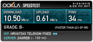

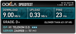

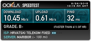

OK! Ja sam san svakog operatera kako objasnit ovaj san?Kakve to sad ima veze s paricom ili nećijim mozgom ovo su najbolji testovi H1 , a HT je doslovno u svako doba vremena takav
Edit!
Ista centrala iste žice samo drugi modem i operater I kod oba je triple usluga da nebi bilo da se radi o drukćijoj usluzi

Očito su ti postavili niži profil a vrlo vjerojatno DSLAM nije od H1 već od T-Coma pa ti HT mora malo smanjiti profil. I na ss iz routera ti se vidi da je postavljeno manje, teoretski bi ti moglo do 20+Mbps na adsl-u a na VDSL-u i 50Mbps no imaš nesreću da tvoja mala centrala nema ni vdsl-a ni opreme drugih operatera pa si osuđen na ovo.Žali se H1 da ti dignu profil jer može više.

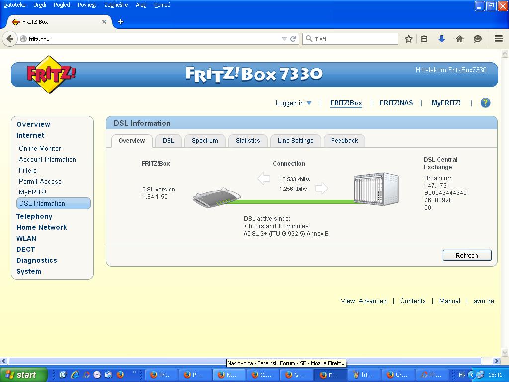

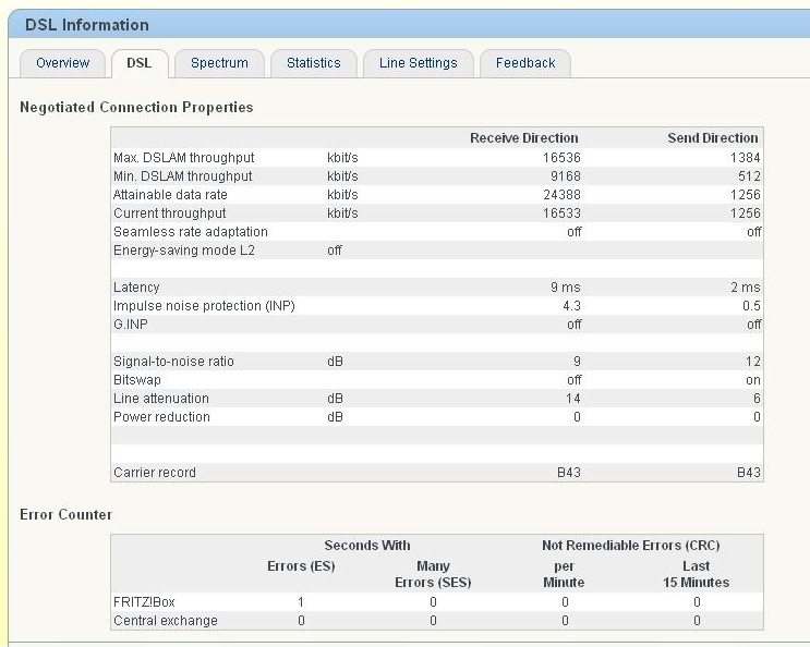

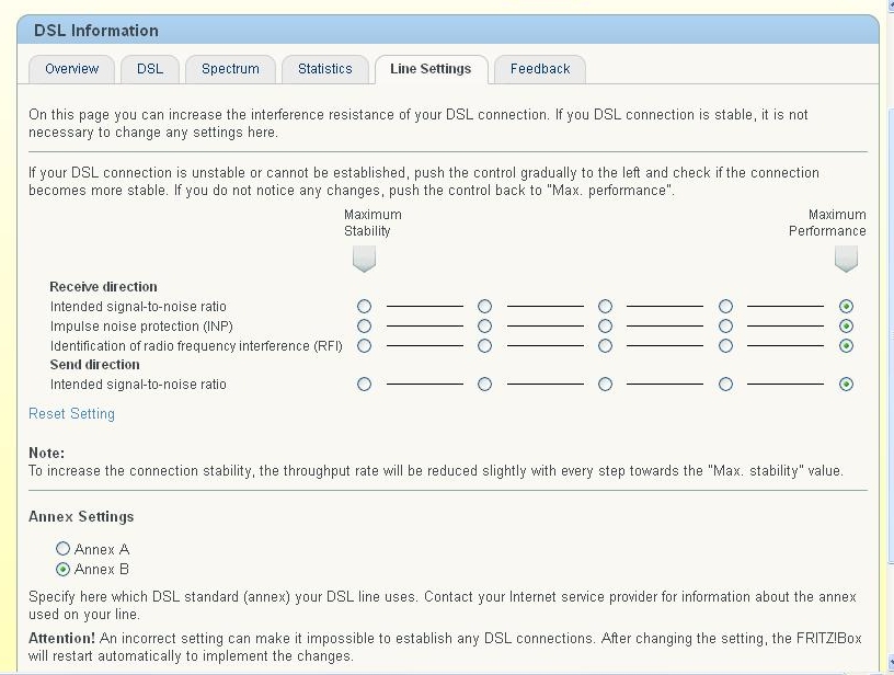

Postovi: 423
Autor Ag008 Pregled postova
DSLAM je od HTa ,a evo u postavkama jel to profil?Prije je bilo drukcije ja se stvarno u to nerazumijem.
