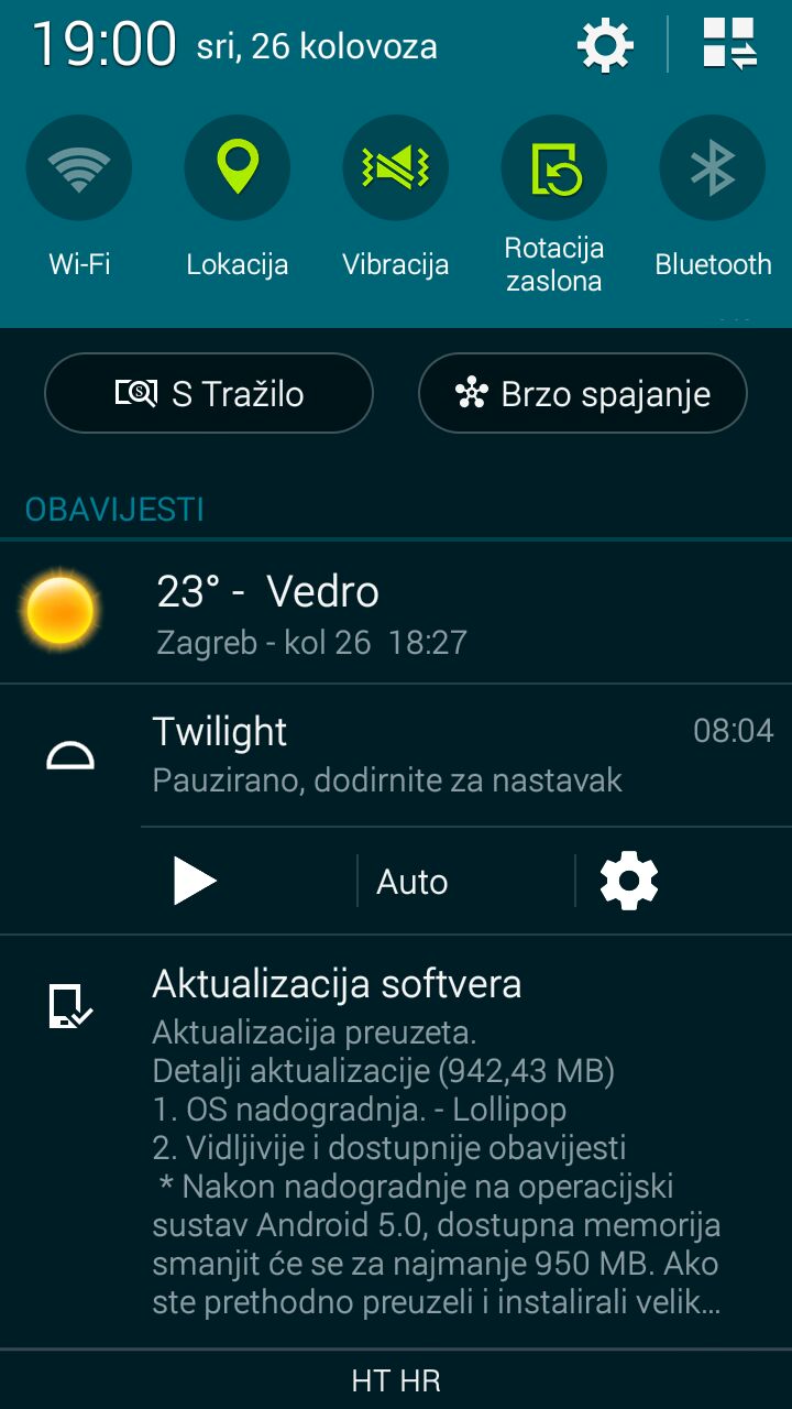

Momci trebam savjet.
Telefon je Galaxy A5 od moje drage. Skinut je update na lolipop. Međutim, na prijašnjem S4 nije bila zadovoljna s telefonom na lolipopu i sad ovoga ne želi updejtati. U notification baru stalno stoji obavijest o spremnoj aktualizaciji. Kako to ukloniti?
Prilažem sliku problema.

Autor fishkal Pregled postova
Nemozes uklonuti. Ali neka slobodno instalira Lollipop. Moja majka ima Galaxy A5 i mobitel radi vrhunski. Nikakvih laggova itd. Ja imam S4 ( isto Lollipop ) i garantiram da A5 radi fluidnije.

Ma radio je i S4 fino na lolipopu, ali je baterija trajala dosta kraće. Na ovom je baterija fantastična trenutno. A i do sad kad god je radila ota update na mob se nešto sje...., a factory reset ne dolazi u obzir jer joj 2 dana treba da postavi telefon.
Da ne duljim, stvarno bi po moje živce bilo najbolje da se to samo ukloni obavijest i ciao

Odi u postavke i pod aplikacije nadi google services framework i makni kvacicu sa prikazi obavjesti ako se moze. To bi trebalo to maknuti ako se ne varam.

Nije pomoglo. Našao sam da bi trebalo maknuti kvačicu s notifikacija za aplikaciju "aktualizacija softwarea", međutim ne mogu u navedenom ništa mijenjati. Očito treba root.
Postoji li mogućnost roota bez okidanja knoxa?

Jedini način da to makneš je hard reset i onda otkantaš sve konekcije na net pri prvom startanju i u opcijama isključiš automatic update prije nego što se prvi put povežeš na net i logiraš sa računom.

Ili to, ili root i pobrisati skinuti update. Sve podjednako neprihvatljivo.
Neka stoji zasada tako kako je.

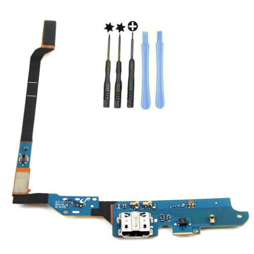

Cura ima S4 i mob prikljucen na punjac se nije vise htio punit.
Probao ispuhat dolje usb port,ali sam primjetio da se onaj jedan kontakt limic odljepio i ispao. Tako da sam bio gotovo 100% uvjeren da se radi o flat flex usb portu (kabelu),kupio novi,zamijenio ih .. mob se i dalje nece punit.
Mobitel ne daje nikakav signal kada se prikljuci punjac.
Baterija je ispravna,probao sam ju u drugi S4 stavit i punit i sve je normalno,puni se ,radi.
U cem bi mogao bit problem?
Mikygs je offline

Jeis probao priključiti drugi punjač?
coconut je offline
Staro 28.08.2015., 09:30   #5386
Mikygs
Lokacija: Gospic
Postovi: 305
Da.
Oba punjaca su ispravna i na drugim mobitelima pune uredno (s5 i s4).

jesi dobro spojio usb port?
ak je kupljen na ebayu možda nije ispravan, vidio sam takav slučaj..

Jesam,isao sam po drugi put rastavit i uvjerit se da sam sve dobro spojio i sve je na svom mjestu.
Nije kupljeno s ebaya nego sa www.vamko.com.hr posto mi je trebalo hitno.
Iako vjerujem da je identican onima sa ebaya

Autor Mikygs Pregled postova
Naravno da ti ne radi kad ovi prodaju za i9500 model ( link ) a ti garant imas i9505.
QuidZz je offline

Autor QuidZz Pregled postova
Upravu si,na to iskreno nisam ni mislio pri kupovini jer sam totalno zaboravio da imaju dva modela...
Znaci u tome je problem?
Nemogu ti garantirat al 99% da je.

Iz Vamka su mi odgovorili da su male razlike izmedju i9500 i i9505 ,ali da nema problema sto se zamjene tice,da im posaljem postom,a oni ce povratno poslati bas za i9505 / vratiti novce.
Mikygs je offline
Eto super. Javi jel radi s ovim za i9505.
QuidZz je offline

Evo ovako... sad sam rastavio mob i krenuo da cu to zapakirat.
Na novom flat flex usb kabelu pise identicno kao i na originalnom - " i9505_rev25" .
Ne znam stvarno u cem je onda problem.
Na webu im pise i9500 ,na flat flex kabelu pise i9505..
Usporedjivao sam novi i stari konektor .. svi konektori su identicni,svi vodovi,konektori.. sve je isto.
Dok je mob ugasen i prikljucim ga na punjac ,zavibrira i pojavi se "charge screen" traje 10 sec ,nestane i tako u krug.
Dok je mob ukljucen i prikljucim punjac nista se ne desava..
