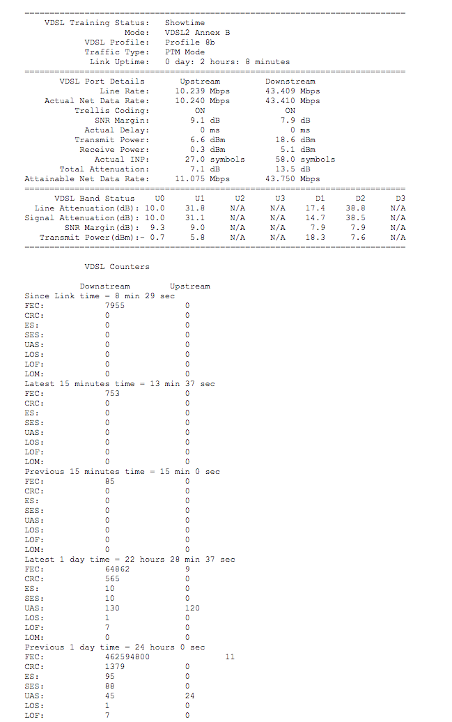

Ne kuzim sto se desilo...nakon kise stanje je preslo sa ovog:
na ovo:
Staro 20.08.2015., 19:26   #2838

Situacija sljedeća, do prija par dana attainable rate je bio 49-50, pusteno nekih 48 mbit, u uploadu attainable rate oko 11, preko noći je attainable rate u downloadu pao na 43-44, u uploadu sve ostalo isto, line attenaution je bio i ostao 13.5, udaljenost je ako sam dobro zapamtio cca 535 m (mjerili tehničari).
Ima li smisla da tražim da prebace profil na 17a?
Evo i screenshot

Postaj SS da vidimo kako točno izgleda i što se promijenilo.
A 17a nema smisla budući da se on stavlja na iznimno male udaljenosti tj. dobre parice i prvenstveno poveća upload.
Na tvojoj bi samo bio generator grešaka i ne bi dobio ništa.
