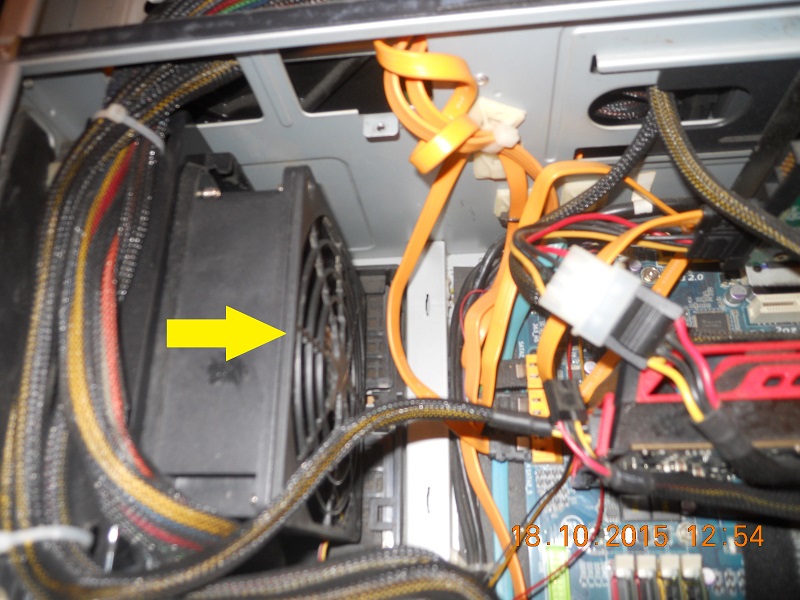

Prošlo dva mjeseca, pa da nastavim.
Dakle, kupio još dva Sunona na istom mjestu, ali ovaj put slabije modele: EEC0381B2-0000-A99 120 x 38 mm (DBB, 2600 rpm, 0,421 A, 5,1 W, 116 CFM, 44 dBA). Priča sa prelotavanjem kablova i nedostatku očitanja rpma ista.
Montirao jedan na CM 212+ kao push, drugi otraga na kućište kao ispuh (slika 7). Spojeni su na MB preko 3 pinskog djelitelja na CPU heder.
U Speedfanu su vezani na senzor tempa od proca, dakle sva tri reagiraju na povišenje tempa na procu.
Response krivulju u Speedfanu nisam dirao. Konfu vidi pod moj komp.
Rezultat je sljedeći: u idlu su svi ventovi na 25% PWMa, može ih se čuti samo ako su približim na 10 cm od kućišta. Ne proizvode apsolutno nikakve vibracije niti bilo kakve zvukove motora. Kada je HDD u čitanju/pisanju(tri su unutra), njegov zvuk nadjačava zvuk ventova. Temperature su 32 za proc, 36 za NB, 49 za grafu (koja je isto tako regulirana preko Speedfana, odnosno spušten joj je broj okretaja u idlu).
Prilikom opterećenja (Prime) ventovi dakako postanu čujni, ali nisu neizdrživo glasni, veća buka je bila prije sa Minebea/Sharkoon kombinacijom. Ovo vrijedi za ocani proc (3,6 G, 1,475 V). Tempovi su 52 za proc, 45 za NB, 46 za grafu.
Vraćanjem proca na default (2,6 G, 1,325 V), kanta se po danu (otvoren prozor na kip, televizor radi, žena sluša radio u kuhinji; komp je u dnevnoj sobi) na udaljenosti od dva metra ne čuje (Prime). Tempovi su 47 za proc, 42 za NB, 47 za grafu.
Prilikom gaminga (NFS III FHD, samo to igram) na defaultu grafa nadjačava sve ostalo, pošto turbinski vent na njoj dreči ko blesav. Tempovi su 44 za proc, 41 za NB, 72 za grafu.
Kod gledanja MKV FHD filma, komp se čuje jedino kada stišam telku do kraja, i to samo po noći.
Na žalost, screen shotove od temperatura sam negdje sje... pa gore navedeno ne mogu potkrijepiti slikama.
Postoji jedna neugodnost (koja meni ne smeta) a to je: prilikom startanja kompa, ventovi se zalaufaju punom brzinom i tada imam osjećaj da sam na uzletnoj pisti prilikom polijetanja, no to traje nekakvih 45 sekundi.
Sve u svemu ja super zadovoljan, pratit ću ću kako dugo će cijela skalamerija raditi bez problema.
PS Kanta je neuredno složena i prašnjava (u stanu je mačka koja cijelo vrijeme leži na njoj, makar ona ne može služiti kao izgovor) pa molim poštovano članstvo da se suzdrži komentara oko toga
