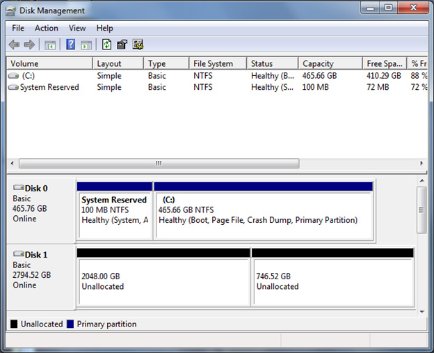

Formatiranje 4TB HDD-a
Pozdrav
SSD je zaduzen za OS (Windows 7 64bit). Pored SSD, tu je i 2TB HDD, a sada i novi 4TB HDD.
Moje pitanje je slijedece:
Kako formatirati taj novi 4TB HDD u dvije particije, ali da bude MBR, a ne GPT? Trebam to zato da bi on mogao biti bootabilni. Windowsi mogu koristit svih njegovih 4TB, ali ne mogu GPT imat kao aktivnu particiju, pa mi ne radi kao BOOT HDD.
Radi se o tome da mogu imat taj disk kao MBR, ali mogu iskoristiti samo 2TB dok ostali prostor windowsi ne daju formatirati nego budu unalocated i ne mogu nista s njima. Nebi imao nista protiv 2x2TB particija, ali eto, ne mogu to iz disk managementa napravit. Jedino ako je GPT, onda nemam problema i windowsi mogu koristit sav prostor osim sto takav disk ne moze bit bootabilni, a meni je bitno da bude bootabilan.
Maticna ploca je navedena pod "Moj komp". Jel mozda zbog nje? Ipak je stara i nema BIOS-a mladjeg od 5 godina (imam zadnji na njoj).
Ako sam zakomplicirao i bio nejasan, rado cu odgovorit na pitanja.
Ili ukratko:
jel ima sanse da 4TB HDD formatiram u MBR kao 2x2TB s tim da prva particija bude aktivna kako bi bila bootabilna, a ova druga vidljiva u Widnows 7 64 bit (nije bitno da ta druga bude vidljiva za druge OS-ove)?
Zadnje izmijenjeno od: 3alfa3. 01.08.2015. u 18:23.
3alfa3 je offline   Reply With Quote

3alfa3
Postovi: 145
Fala na savjetima....
Nasao potrebnu informaciju - uglavnom, treba bit GPT i to je to. Maticna mi nema UEFI bios i ne moze bootat sa takvim diskom. Nije neki problem, al volio bi da moze.
Note that Disk 1 contains two separate unallocated sections. This separation indicates that the first 2 TB of the disk space can be used. However, the remaining space is non-adressable because of the 32-bit addressing space limitation of the MBR partitioning scheme. To enable the system to fully address the total capacity of the storage device, you must convert the disk to use the GPT partitioning scheme.

Možeš imati Windowse na GPT disku bez UEFI. Dovoljno ti je da imaš bio koju MBR particiju na računalu, može i na nekom drugom disku pa čak i na nekom USB sticku. Samo Boot datoteke ti trebaju biti na MBR particiji. Šta uopće pokušavaš napraviti, Dual Boot?
