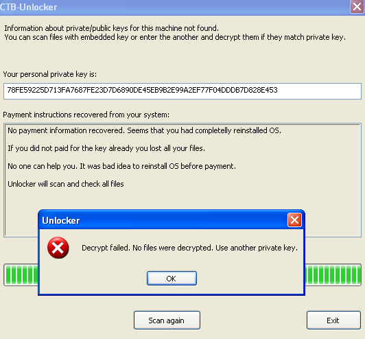

Da li je ključ vezan za pojedino računalo ili za ransomware uploadan na određenu stranicu, poslan u udređenom šutu mailova...
Imam kupljeni CTB-Unlocker koji je uspješno dekriptirao zaraženo računalo i sada ako su ljudi zaraženi s iste stranice, postoji šansa da im je potreban isti key?

Djeluje, ali unlocker može napraviti samo jedan pass na jednom računalu - ako su neki fileovi prebačeni drugdje za vrijeme dekriptiranja te kasnije vraćeni, unlocker ih neće naći, zapravo pretraživanje stoji na mjestu - moraju se prebaciti na drugi komp i tamo pokrenuti isti unlocker.
I naravno "ekstenzija" mora mora ostati ona koju je locker stavio jer tako prepoznaje fileove koje treba dekriptirati.
Folderi i fileovi na koja user koji ga je pokupio nema prava nisu kriptirani, a uz lokalne podatke bude kriptirano i ono što se nalazi na mapiranim diskovima kako je netko već rekao.

Inače, ako je to zadnja verzija CTB lockera, isti ključ drugima neće pomoći, u zadnjoj verziji locker je napravljen tako da za svako računalo kreira posebni ključ. Bar se tako pisalo prije dva mjeseca kad se pojavila ta verzija.
@Srdan, ako hoćeš možemo probat, ima frend i dalje zaražene fileove na računalu

Sad vidim da u dekripteru gore piše your personal private key. Dakle neće pomoć drugima

Imam na kompu par kriptiranih filoova pa sam pustio scan, čisto da vidim
Eto probao kod frenda, no go.

Koliko je sigurna ova opcija plaćanja? Koliko sam uspio uhvatiti u ovoj temi, samo je jedan forumaš to probao i uspio doći do fajlova.
Mislim da cijena neće biti problem imajući u vidu o kakvoj se dokumentaciji radi. Samo je upitna sigurnost "primopredaje".
