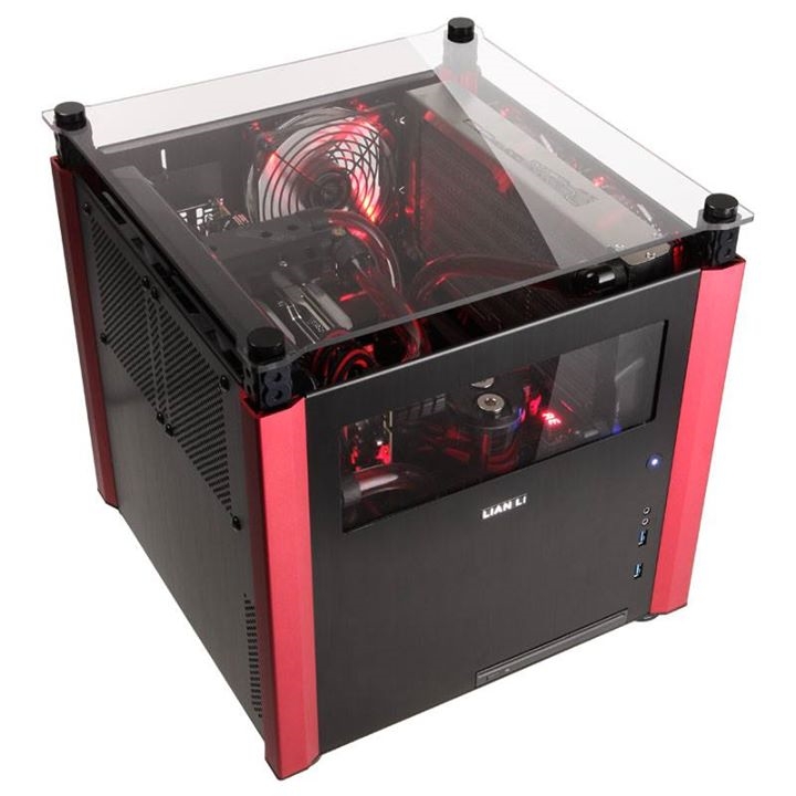

Pogledaj si Cooltek i Cubitek ponudu, a i LianLi ima neki novih dobri kućišta.
Nemoj mi se sad điberit pa uzet neki Corzair plastični.
Nasao sam ti kuću

Prilikom odabira kućišta sam pročešljao sve moguće ITX-ove i uzeo phenoma zbog vanjskog izgleda. Nenadjebivo mi je ovo što nema nikakvih perforacija na bočnim stranicama i prednjici (optiku ne koristim).
Šteta što je tak lošeg feelinga uživo
Ova lian kockica ima previše stakla
Mercury je tak super i onda nemaju opciju da prednjica bude bez ovih otvora, bilo perforiranih ili punih... Jaooo

Isti dan malo kasnije, ko naručeno, došao paket s Dominatorima, dobio ih na warehouse dealu na amazonu za nešto manje od 180€, što je 30€ manje nego najjeftinije što sam inače mogao naći. Dominatore sam htio isključivo zbog izgleda, i stvarno su mrakač. Ballistixi low profile su bebice naspram Dominatora, oba ballistixa stanu u kutiju od jednog DomaĆ-a
Dan prije stigli noiseblockeri multiframe M12-PS, dakle 1500rpm pwm. 180ka izgleda gigantski.
Dao sam si vremena isprobati po dvije kombinacije cjevovoda sa svakim radijatorom, dakle 4 ukupno. To mi je uzelo najviše vremena.
Odabrana verzija:
Još jednom ću se požaliti na nekvalitetu boje na kućištu, toliko je loša da bi 2 sloja mat boje iz spreja na primeru bile puno izdržljivije od ovog. Komponente sam ko po jajcima tuckao unutra da ne ogrebem dodatno, naravno uz polovičan uspjeh.
Sve u svemu tražit ću i dalje neko kućište koje bi bilo prostrano kao ovo, a da je kvalitetnije obrade. Pitanje ide vlasnicima crnog prodigya i phenoma, kakva je kvaliteta boje kod njih, realno i bez laganja molim
Samo da pitam... Koja je to 180-ka i pošto? Naime, imam problema sa 180mm ventom u Define XL. Originalni drži maksimalno godinu dana jer stoji naopačke (sleeve bearing je pa prolupa, ne da mi se više reklamirati).

Priznaj da su dominatori zbog Monarch-a
Jednako loša Isti problem ko i kod Fractala(bar starih koje sam imao)
Ma kakav Monarch (za one koji ne kontaju, google EK Monarch)
Dominator platinumi bi trebali biti dosta drugačije izrade hladnjaka, bez mogućnosti skidanja ovih rebara.
Osim toga, it's for the looks. Iako debeli radijator stane bez da išta smeta, puno ljepše izgleda s tanjim radijatorom.
Autor Pupo Pregled postova
Neće se gulit ako nezapneš s nečim, al nije to premaz kao na nekim "premium" kućišta, a Prodigy/Phantom idu pod premium. Na to sam mislio
Problem je što to nije powdercoating, a čini mi se da ni boja nije zapečena. Kladim se da bi malo rerne na 200°C zacementiralo boju malo bolje.
Autor Bluzer Pregled postova
EK-ova 180-ka je u pitanju. Gelid ju radi. Pričekaj još malo pa ću ti javiti koliko je glasna. Ali znaj da će ti svaki vent naopako prolupati, nisu projektirani da rade tako.
Pogledaj si silverstone AP180/181.

Ja imam ova čudesa upside-dowm na H100i pa već jedan lupka lagano... I tu zaista nema lijeka kada su naopačke tako?
Fucking "premium" ventovi...

Nema lijeka. FDB bi trebali u teoriji biti puno otporniji na naopaku poziciju, al kita.
Protivite se malo zakonima termodinamike uz mene pa postavite gornji radijator kao upuh (prema dolje). Hehehe :-)
Ima pomoći, AP182 i FM181 su dual ball bearing, drugi nisu. Prešli su na DBB jer im je previše ljudi stalno reklamiralo sleeve bearing AP 180mm ventove koji stoje naopačke u njihovim kućištima.
FDB je ništa drugo nego varijacija na temu sleeve bearinga i naravno da ne trpi takvu montažu. DBB može.
