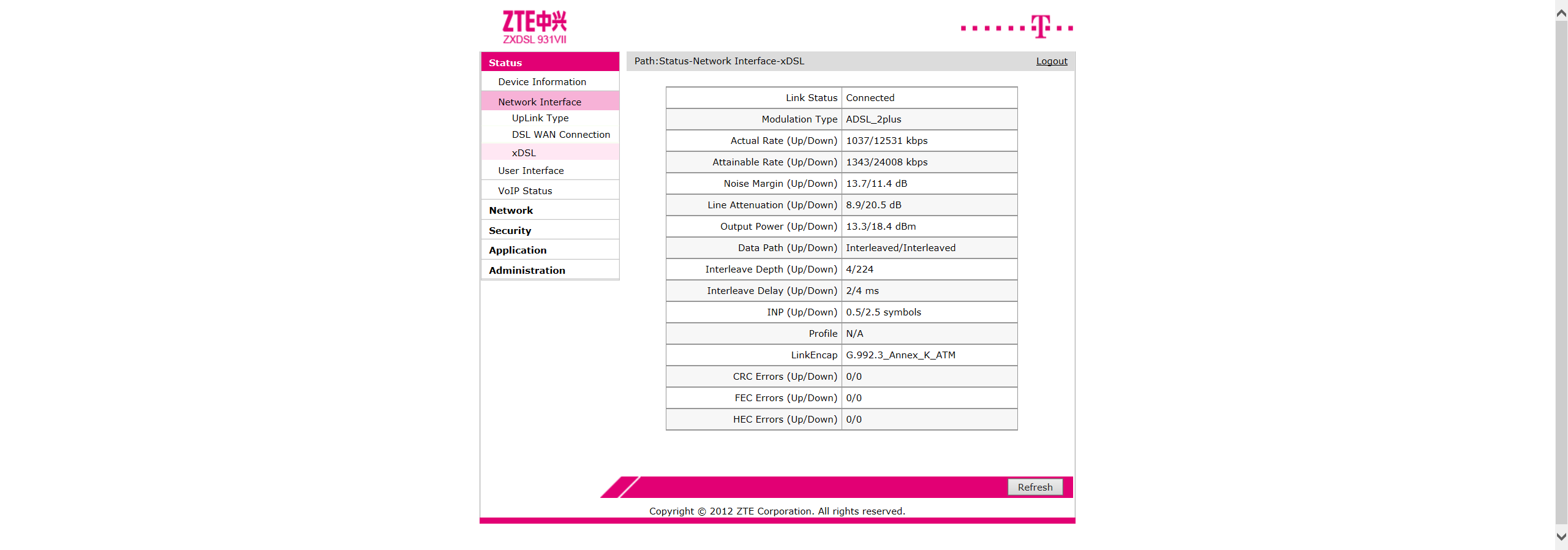

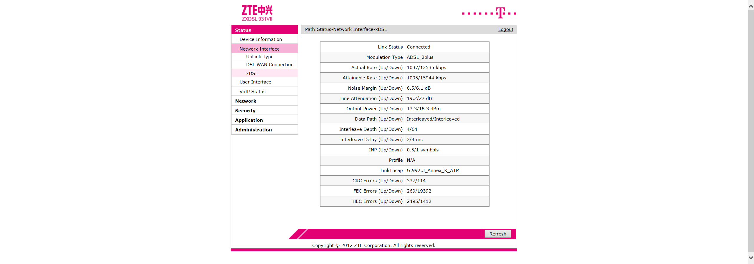

Ima li itko strucan nekakvo objasnjenje za ovu pojavu:
Naime duze vrijeme mi je bio spojen ZTE router na staru paricu koja je imala Noise Margin (Up/Down) oko 6.7 /7.1 db pri brzini od 12,5Mb, u mjerenju oko 10Mb, te Line Attenuation (Up/Down) 19.2/27. Odlucio sam se maknuti od iste parice te sam provukao novu i to od routera kroz kanal do razvodne kutije koja je udaljena 10 metara, te mi je kolega /poznanik na dslam centrali pronasao dobru poziciju, citaj s dobrim zvukom na sonaru il cemu vec, te slobodnu tj udaljenu od drugih korisnika/parica, da spomenem da bi to trebala bit cista linija sta se tice smanjenja tocaka od routera do centrale te cista od smetnji. Kraj te iste parice direktno je spojen u router. Sam router se spaja vrlo brzo i prva provjera preko routera parametri su bili odlicni tj. sljedeci: Noise Margin (Up/Down) 13.7/11.4 db te Line Attenuation (Up/Down) 8.9/20.5, da bi vec sljedeci dan pala nazad na 6.7/7.1 i staro stanje (obje slike, prije i poslje u attachmentu)??? Dakle stanje kao da se nisam nikada ni maknuo sa stare parice omg, ima li itko ikakvo logicno objasnjenje, da li je to nekako vezano uz profil za korisnika, neovisno o promjeni kvalitete parice?
I sta da radim dalje, jer sam siguran da je ono kratko ocitanje bilo tocno tj da je parica stvarno puno kvalitetnija, hvala svima

Da vidim jesam pohvato.
Od ove 2 slike koje si stavio, prva ja losija od druge. Tebi je znaci kad si se tek spojio bila slika 2, i onda je nakon nekog vremena postala slika 1, a slika 1 je ujedno i kako ti je bilo na staroj parici?
Ak je to tocno, prvo objasnjenje da te netko premjestio opet :P

ZTE ZXDSL 931VII SN Margine problem rjesen:D
Autor sandokan111 Pregled postova
Malo te ne razumijem pol stvari sto pricas jer mislim da nisi ti nacistu sto je "parica" jer pricas ta je ova ostavljena u zemlji (gdje bi bila?), a onda si ti "sam na cijelom kabelu od razvodne do routera" (a kako drugo :P pa ne dijelis ti kabel s nekim :P). I jos si gore naveo da si proveo novu paricu itd. Nemozes ti provest paricu. Pod "parica" ti se racuna cijeli spoj od dslama do tvog routera (posto sam taj izraz je nas izum). Ti mozes mjenjat spoj na dslamu (sto ti je frend promjenio) sto bi u biti bilo tehnicki "parica" jer ti signal putuje preko druge podzemne linije do tebe/razvodne i mozes popravit instalaciju od razvodne kutije do tebe (sto kazes da si sam promjenio) jer si kopao kroz taj beton (ovo zgrade recimo nemogu mjenjat).
Pa i jesu drugaciji? Slika 1 i slika 2 su bitno razliciti parametri.
u pravu si ne razumijem se toliko u te tehnicke izraze al ugl. sve je to tocno i zato sam ocekivao da kvaliteta linije bude u najmanju ruku odlicna jer sam udaljen niti 500 metara od centrale, i tako sam zvao par puta dok nisam dobio nekog na centrali koji razumije o cemu pricam te mi je promjenio profil, zapravo resetirao koliko sam shvatio, i sad je situacija onakva kakvu sam ocekivao, evo pogledaj pa reci sta ti se cini jeli ovo odlicno?

Pa ti parametri su oni parametri od slike 2 koju si prvu stavio, samo je smanjena protekcija na liniji i promjenjeno u fastpath, sto je i u redu jer je linija ok. Problem je bio u tome zasto ti se slika 2 pretvorila u sliku 1 nakon nekog vremena, a prije promjene parice je bila slika 1 ako sam skuzio sve sto si pisao dobro, ako nisam ,vise neznam tko pije tko placa
