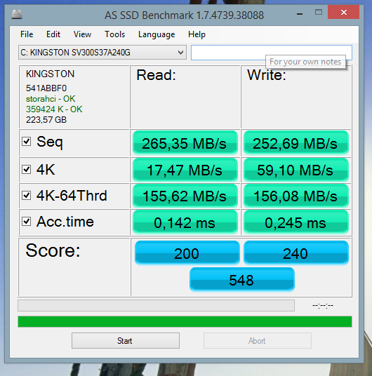

meni stiže kingston v300 240gb,znači pokvarili su ga,baš sam sad naletio na temu...sad koliko to ima smisla kad ću ga držat na sata3gb/s, gigabyte p55-ud4...sad me zanima šta ću dobit

dobio sam 541ABBF0 240gb v300

I jel isto ima sugavi asinkroni nand?
neznam,nisam ga metnal,vjerojatno je nešto
svaki je ustvari dosta različit
http://ssd.userbenchmark.com/Kingsto...GB/Rating/1817

evo,ovo se čini dosta loše,neznam jel ima kakve veze da li je sata 2 ili sata 3,meni je sata 2 priključak

Autor Nick7 Pregled postova
Sto ti je 'toliko lose'?
A ono najbitnije - da li ti radi brzo?
pa radi ok
read,write ispod 300 a deklariraju 450,samo 223gb od 240

To je zbog SATA 2, a kapacitet je OK, kao što HDD od 1TB ima nešto sitno preko 900GB, a ne 1024GB.

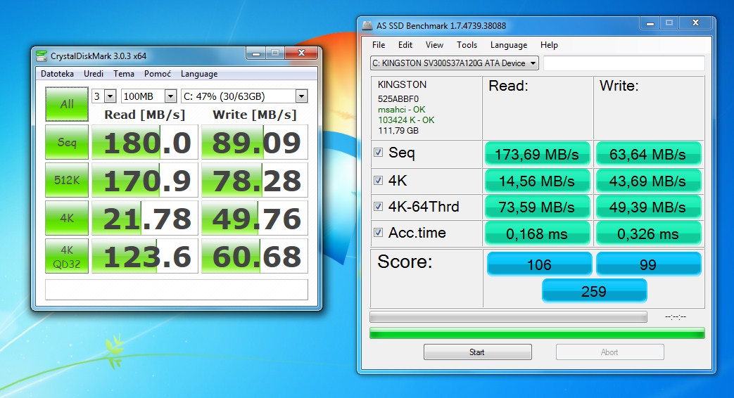

Evo odvrtio i taj mjerodavni test za sandforce i mislim WTF...
Pa write je duplo manji od HDDa...
To sam i primjetio kad sam instalirao Win i programe da se teli... pa reko koji racku ti treba tako dugo da instaliras program...
Mislim kupis SSD da ti stvari idu brze, a ne sporije...

Staro 25.08.2014., 12:54   #150
Tomy B.
Tomy B.'s Avatar
Lokacija: Pula
Postovi: 821
Da li se radi o matičnoj iz "Moj komp"?
Ako je, onda traži po netu kakve drugi imaju rezultate na SB750, čini mi se da bi to mogao biti problem.
