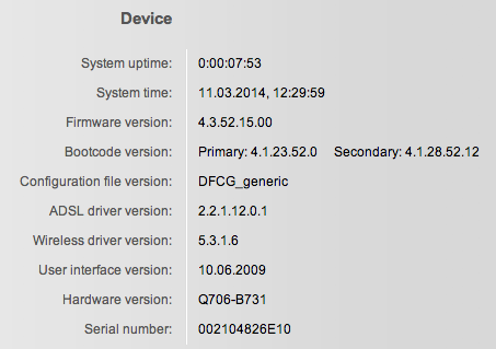

U zadnje vrijeme jako mi puca veza i ne kužim zašto. Nalazim se na 500-1000 met od centrale i do prije par dana imao sam fenomenalnu internet vezu.
Nalazim se na Optimi Anex-a, paket Opti2.
Stavljam Screen shot info o routeru pa Vas molim da mi pomognete i savjetujete dali je točan FW i ostalo.
Unaprijed Vam se zahvaljujem na pomoći.

Staro 22.03.2014., 00:12   #1670
aladin1
aladin1's Avatar
Datum registracije: Nov 2010
Lokacija: Rovinj
Postovi: 14
Siemens SX763 otključavanje
Evo da javim, problem je riješen tako da sam vratio router koji sam dobio od Optime i sve radi kako treba.
Volio bi ipak srediti Siemensa pa ako mi netko može pomoći bio bi jako zahvalan.
Ipak mi je bolji nego ovaj od Optime.
Hvala unaprijed.
Pozdrav.

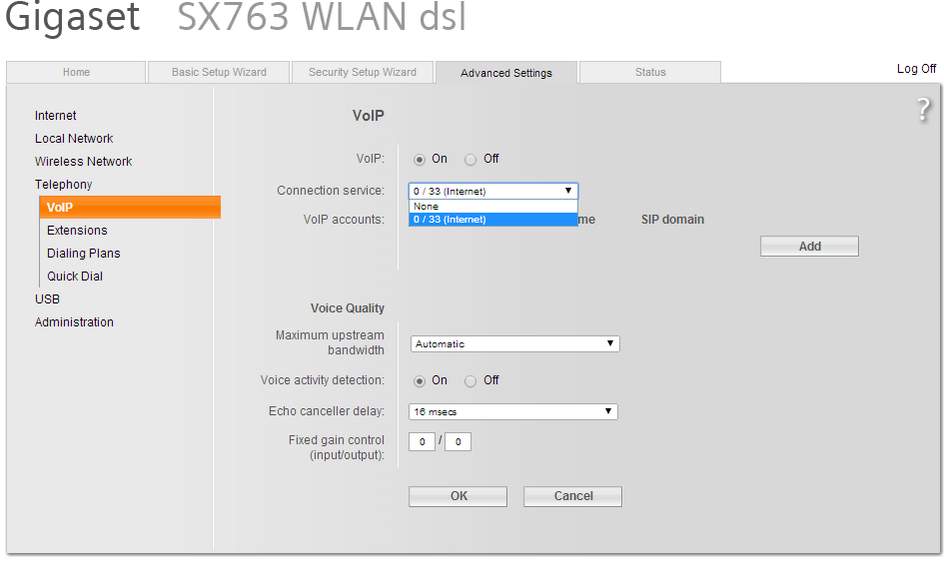

Nemam u postavkama 0/50 VPI opciju
Dali se moze negdje u config fileu ubaciti opcija da voip ide preko 0/50
pošto u mome config fileu koji sam ubacio prilikom otkljucavanja nema za izabrati VPI 0/50,,nego samo 0/30 ili none
Hvala

Autor dedekwien Pregled postova
Hvala
negdje gore pod "internet" opcijama imaš opciju za kreiranje nove konekcije koje se kasnije dolje pojave, tu gdje si ti sliku napravio.
Staro 16.04.2014., 17:45   #1676
Prezime
Datum registracije: Aug 2013
Postovi: 4,337
Hvala
Za sto ti treba VPI/VCI 0/50? Na tom "kanalu" radi samo T-Com IMS-VoIP, a ovako ti rade ostali/besplatni VoIP servisi kao Nonoh...
Ako ti bas treba 0/50, onda moras krenut ispocetka, tj proci cijelu pocetnu konfiguraciju u kojoj ces izabrat Double ili Triple Play, tj Internet+Voice ili Internet+Voice+IPTV. Tad ce ti se ponudit mogucnost otvaranja tog 0/50 "kanala".
Probao sam,,
nemogu dobiti nikako 0/50,,,,
ni kad krenem ispocetka a niti na Advanced Settings
znači,,0/50 mi treba jer mi kućni telefon od HTa ide preko VoIPa tj rutera
a pošto sam promjenio config rutera (SX763) da bi imao 4 LAN porta izgubio mi se VCI 0/50
.....još neka ideja???
hvala
dedekwien je offline   Reply With Quote
Staro 16.04.2014., 23:39   #1678
Prezime
Postovi: 4,337
Osim da vratis/stavis original T-Com config i prikljucis neki switch kao (Edimax) ili (Zyxel) za 60ak kuna, nemam.
Edit: Bez originalnog config-a imat ces problema i sa VoIP DNS serverima, jer su oni upisani u taj config-u, pa ih isto moras saznat. Vidi post #1663
Zadnje izmijenjeno od: Prezime. 17.04.2014. u 12:13.
