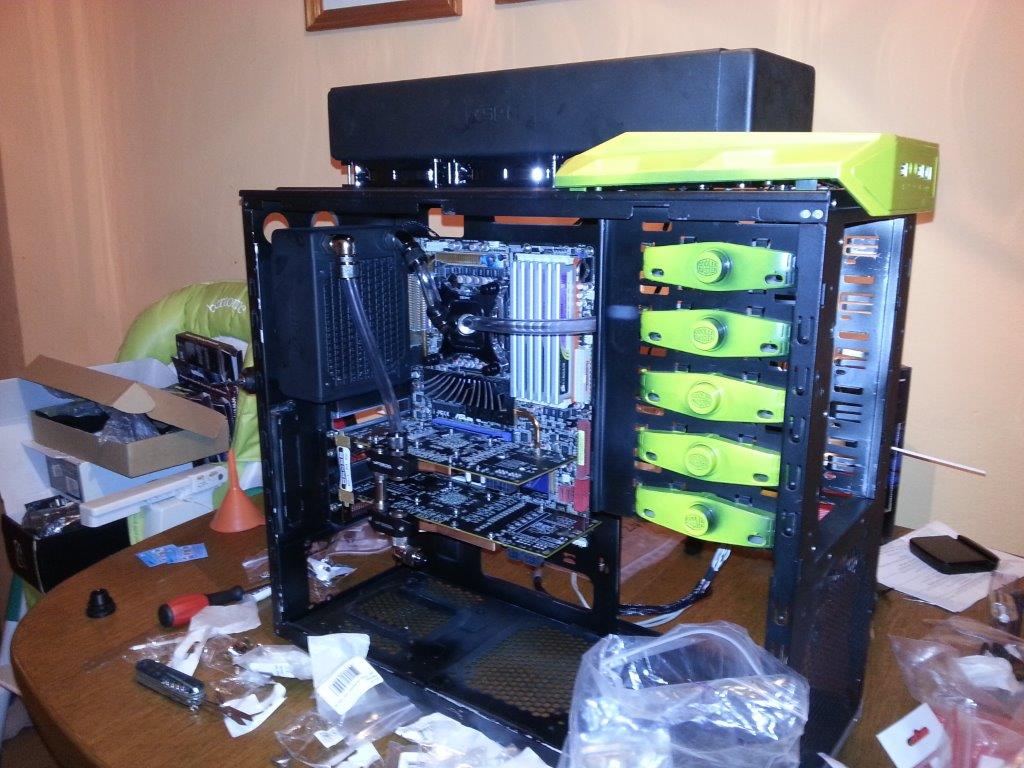

Vodeno je kupljen, uzeo sam komponente iz dućana "Watercoolin UK".
Napisat ću samo neke osnovne komponente koje sam uzeo.
Stiglo mi je sve na adresu u roku 4 dana.
Rezervar mi nisu poslali, pa su mi obećali da ću ga dobiti u utorak (24.09)
Komponente sam složio u komp i sve skupa izgleda super, jedino mi nedostaje još rezervar da stavim u pogon.
Za probu sam išao uključiti ventilatore koje sam instalirano na radijatore.
Pomoću kontrolora sam namjestio na 800 rpm, moram priznati je sve potpuno tiho, kako bi se reklo, čuje se muha u zraku
Stavio sam jednu slikicu da vidite kako se guštam
GPU:
Watercool HEATKILLER® GPU-X³ 69X0 "Hole Edition"
Watercool HEATKILLER® GPU-X³ 6870
CPU:
XSPC RayStorm CPU WaterBlock - Intel 1156/ 1155/ 1366 and 2011
Radiatori:
XSPC RX360 Radiator - Black
XSPC RX120 Radiator - Black
Pumpa:
EK Water Blocks EK-DCP 4.0 (12V DC) Pump
Rezervar:
EK Water Blocks EK-RES X3 250 Reservoir
Crijeva:
Primochill PrimoFlex LRT Advanced hose 13/10 mm - Crystal Clear
Ventilatori:
Phobya G-Silent 12 2000rpm Black Silent Edition ( 120x120x25mm ) x3
Phobya G-Silent 12 1800rpm Edition Slim (120x120x15mm) x1

Staro 19.09.2013., 16:03   #13
JuiceBox
Xulos :)
JuiceBox's Avatar
Postovi: 7,575
divotica, sad jos sklopi i da vidimo
Staro 19.09.2013., 16:10   #14
mladen273
mladen273's Avatar
Postovi: 49
Naravno, budem bacio i neke temperature da vidite što se iz ovoga može potegnuti
mladen273 je offline   Reply With Quote

Staro 19.09.2013., 20:52   #19
Postovi: 8,222
Sve 5, samo zašto si uzeo tu pumpu? Daleko da nije dobra, al ih nitko nestavlja.
I ja bi išao na pushpull na tim radijatorima.
Staro 19.09.2013., 22:26   #20
JuiceBox
Xulos :)
JuiceBox's Avatar
Postovi: 7,575
Malo mi je puno to love za taj setup, neznam zasto, a i to sto pupo kaze , jedan laing d4/d5 (mcp655) bi bio puno bolji izbor ali nije losa pumpa, daleko od toga, i s njegovim drugim savjetom se slazem, i ja bi isao na push pull na radove. Jos nesto, gdje si uzimao dijelove ?
Zadnje izmijenjeno od: JuiceBox. 19.09.2013. u 22:31.

Staro 20.09.2013., 09:14   #22
mladen273
mladen273's Avatar
Postovi: 49
Frend u Sloveniji ima istu pumpu i vidio sam kod njega kako radi, također sam zvao čovjeka u EKWB da ga pitam za mišljenej, isto tako čista preporuka.
Čitao sam komentare ljudi koji ju imaju i svi imaju samo riječi hvale, tako da ne vidim ništa loše u pumpi.
Push pul možda dođe, vidjet ću kakve će temperature biti, za sada će ovo biti dovoljno.
Staro 21.09.2013., 19:34   #23
vex
vex's Avatar
Datum registracije: Aug 2003
Lokacija: sl. brod
Postovi: 1,323
puno para definitvno, ali gušti su gušti ( nisi trebao uletati samo tako u to... prvo search i research pa još jednom research )
isto tako 360 i 120 je malo nespretno, u to kućište idu vjerovatno 2 x 240 bez problema a ne izvana da izgleda prilično ružno
- rezervoar nepotreban osim za eyecandy
- 200€ na full cover blokove isto nema potrebe od kad se memorije ne griju nešto ekstremno ... bolje da si stavio samo gpu univerzalne i ježiće na memoriju i bok... najgore je što poslije ne vrijede ništa ...
Mislim, nije loše ako se ima para, to si sad uzeo i nikad više ( osim blokova ) , ali mogao si i u pol cijene proći i hladit se isto , ima na ebayu toga u bescjenje . Vjeruj mi, prvo vodeno sam strpao u komp tamo prije 10 god i sve sam promjenio i isprobao bezbroj puta
Staro 21.09.2013., 20:26   #24
Postovi: 8,222
Nije problem memorija na grafi već vrm, a on se grije. Itekako

Kao sto si rekao, gusti su gusti, lova nije bila problem pa sam si dao malo za volju.
brijem za godinu uzimati novo kuciste pa ce radiatori biti unutra.
trenutno mi je bitno da radi tiho.
vram se grije kao lud pa sam zato uzimal full blokove.
sljedeci tjedan ce biti goto pa stavim slike i neke testove da vidim kaj moze.

šta ja znam, meni se nije grijalo ništa specijalno ni pod ježevima, al vjerovatno si mogao nabaviti blokove jeftinije... bude za te "stare" kartice za nikakvu lovu ..

Anyway..hladknak od 360 ti je komotno mogao sve hladiti..jer kolicina vode koja stane u njega je poprilicna
