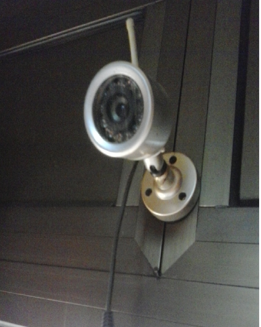

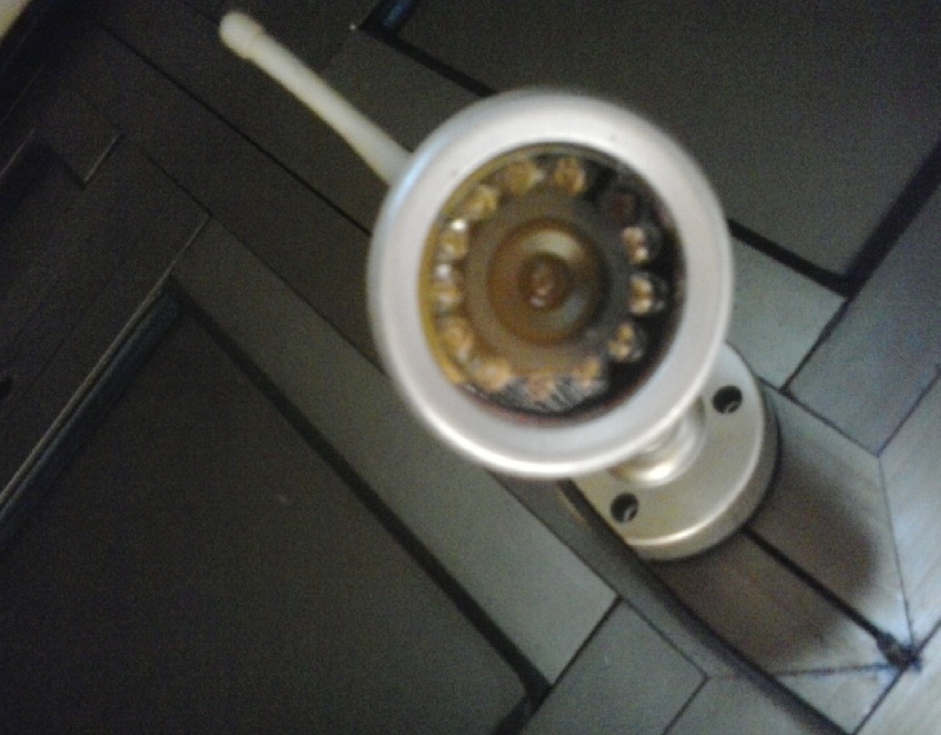

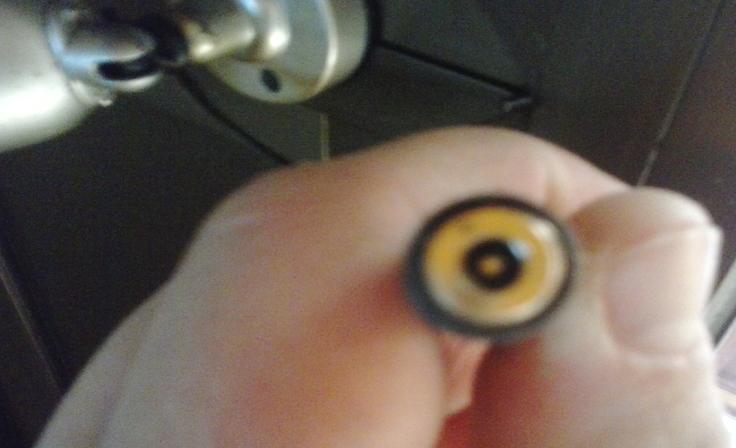

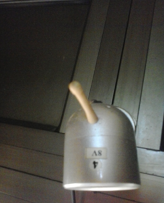

pozdrav!
u iznajmljenom lokalu imam kameru iznad šanka iz priloga, pa me zanima dali ju mogu spojiti na laptop da snima pa da eventualono kasnije mogu pregledati snimku?

Staro 17.04.2014., 20:41   #57
RAUL
Lokacija: Worldwide
Postovi: 2,553
To je bezicna kamera? Ako je bezicna onda je mozes spojiti na router na kojem ces otvoriti port i uz adekvatni softver mozes raditi sta god pozelis.
Staro 25.04.2014., 09:48   #58
Dac
Dac's Avatar
Lokacija: Bjelovar
Postovi: 672
Nije to takva bežična, mrežna. Izgleda kao najobičnija "glupa" kamera koja treba bazu koja je bila u kompletu da bi dobio nekakav video. Konektor je samo za napajanje i taj broj 4, moglo bi biti nešto poput ovoga: http://www.dx.com/p/ultra-mini-2-4gh...mera-set-47319
