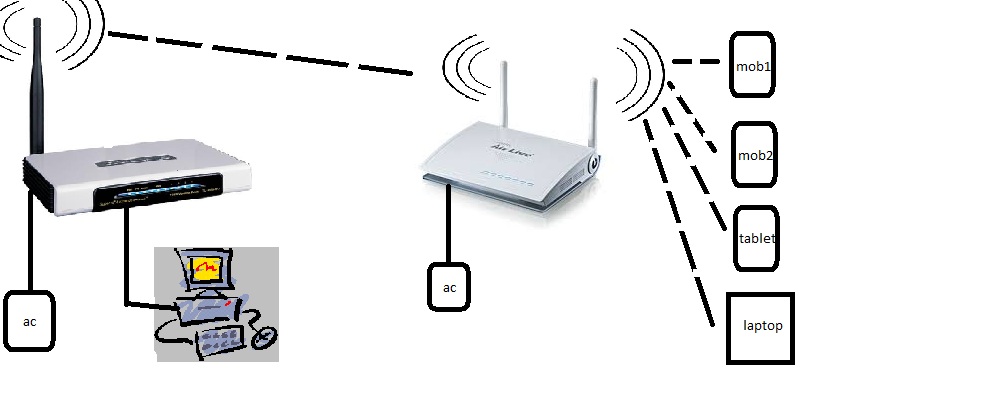

znaci zanima me dali je ovo moguce... imam internet od kolege koji je u drugoj zgradi... taj signal koji primam sa laptopom mi jako slab, sa mobitelom ni ne hvatam... znaci zanima me dali bih mogao kupit nesto router ili AP koji bi samo spojio u struju i konfigurirao da prima njegov signal i pojacava da imam u svom sgtanu da mogu spojit mob tablet laptop? znaci treba,m uredaj da ga konfiguriram sta da radi i da dalje radi samo u struji... znaci da nemora biti spojen na laptop ili kompjuter
Name:	1270995528_87204238_1-Slike--TP-Link-TL-WR642G-wireless-router-108M-Wireless-LAN-Router-24GHz-80.jpg‎

Premješteno ovdje sa istim "problemom".

vidio sam specifikacije od duplog AP. airlive g.DUO.. sad kolko kuzim taj uređaj bi to mogao radit. sad me zanima dali dobro kuzim i ima li mozda jos kakvo jeftinije rijesenje
http://hr.airlive.com/product/G.DUO

ne moras ga stavljat van... stavi ga unutra samo antenu kroz prozor ili nekako van.,.. ako ti nije hica na ebayu imas jeftinih tih produznih od cca metar ali nisu ni kod nas toliko skupi... i di mos nabavit taj airlive za 200kn meni treba jedan

Imam slican problem
U jednom objektu imam adsl liniju i THOMSON TG782 i sada bi htio taj signal uhvatit u drugom objektu te prosiriti tu mrezu na tom cijelom objektu.
Dali je moguca ova kombinacija:
Kupiti Linksys WRT54GL(nadogradit s boljom antenom) i snjime se spojiti na THOMSON TG782 te Linksys WRT54GL "produziti" tj. dijeliti signal u tom drugom objektu tj. koristit ga kao repetitor.
neka kombinacija slicna ovoj?
edit:
ili kupim ovo pa se s time spojim wireless na tg782 i dalje dijelim internet po tom drugom objektu
TP-LINK TL-WA730RE, 150Mbps, Wireless Lite N Range Extender
Ili mozda pak ovo
airlive WL-5460AP
Hvala
