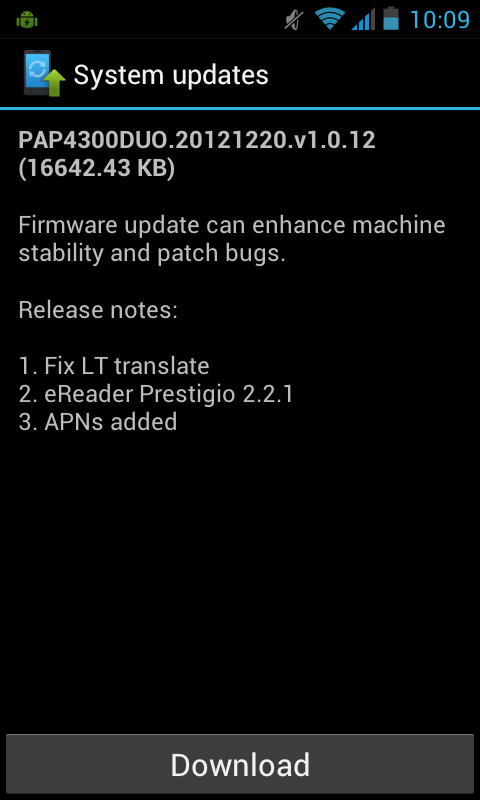

Jel dobio tko update sa 1.0.11 na 1.0.12 na PAP 4300? Jutros mi se pojavilo, ali ne mogu napraviti update. Izbacuje mi neku grešku.
1. Koju gresku?
2. Jel si na stock 1.0.11 ili si nesto mijenjao?
3. Koje su promjene na 1.0.12?
Buduci da 1.0.11 nije imao nekih bitnijih fixeva, ali je zato imao novi kernel koji nije dobro radio s governorima, ja sam jos uvijek na 1.0.09.
Ovisno o gresci moguce da ti je lose skinulo zip, morat ces pobrisati sve iz foldera /mnt/sdcard/googleota
dakle, md5 file
"/mnt/sdcard/googleota/package.zip"
"/mnt/sdcard/googleota/update.zip"
Naime, kad prvi put lose skine zip zapise ga na mob i svaki sljedeci put kad ides downloadati on samo pokusa upgrade s vec skinutog loseg zipa umjesto da proba ponovo downloadati. No, neka mi prvo vidimo koju gresku dobijes pa mozemo dalje.
Zadnje izmijenjeno od: alcem. 03.03.2013. u 10:19.

Pobrisao sam googleota folder i pokušao opet, ali opet ne ide. Imam CWM recovery, možda je do toga. Update se radi iz recoverya. Sada trenutno ne znam napamet, ali mislim da je pisalo error 7 i još nešto.
Changelog:
1. Fix LT translate
2. eReader Prestigio 2.2.1
3. APNs added
Zadnje izmijenjeno od: dstojic. 03.03.2013. u 11:14.
Vjerojatno status 7, a error u zipu. No to nije dovoljno, trebalo je vidjeti na kojem assertu puca.
Da, moze pucati radi custom recoveryja ako provjerava hash, a provjerava.
Inace, koliko vidim i opet nista pametno u updateu. Bilo bolje da konacno dodaju USB Host, BT profile i da srede kernel.

Evo ovako piše, između ostaloga:
signature verification failed
assert failed: getprop("ro.product.device")=="PAP4300" II getprop("ro.build.product")=="PAP4300"
E: Error in/emmc/googleota/update.zip (status 7)
Insatallation aborted.
Da li ima neki drugi način da se ovo instalira?
dstojic je offline   Reply With Quote
Staro 03.03.2013., 17:08   #747
alcem
Datum registracije: Jun 2010
Lokacija: selo veselo
Postovi: 133
Autor dstojic Pregled postova
Do custom recoveryja je. U default.prop datoteci je krivi property.
Mozes instalirati tako da prepravis install skriptu u update.zip fileu. Datoteka je /META-INF/com/google/android/updater-script.
U njoj ces naci liniju:
assert(getprop("ro.product.device") == "PAP4300" ||
getprop("ro.build.product") == "PAP4300");
Jednostavno je pobrisi i vise ti tu nece pucati. Ako dalje bude pucalo, to ce biti na drugom mjestu pa mozemo dalje onda rjesavati.
alcem je offline   Reply With Quote
Staro 03.03.2013., 19:06   #748
dstojic
Datum registracije: Aug 2011
Postovi: 45
Izgleda da neće ni tako.
Install failed
Package error. Please check update and download again.
Staro 03.03.2013., 19:16   #749
alcem
Postovi: 133
Install failed
Izracunaj MD5 hash modificiranog update.zip i zapisi u md5sum datoteku. Ako ni ovo ne bude ferceralo, morat ces vratiti stock recovery pa upgrade pa opet CWM.
