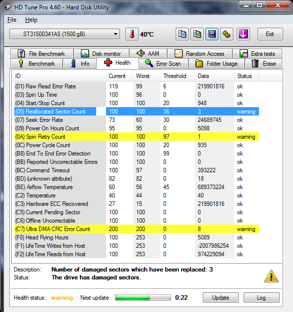

Da ne otvaram novu temu za svoj HDD, evo postavit ću pitanje ovdje. Imam HDD SATA II 1500 GB Seagate Barracuda 7200.11, ST31500341AS, testirao sam ga sa HD Tune-om i našao mi je nešto. Mene zanima koliko je to alarmantno što je našao tj. treba mi stručno mišljenje, što raditi s tim HDD-om, trebam li biti zabrinut za podatke, mislim, HDD je pod garancijom, trebam li ga u tom slučaju reklamirat ili je to normalna pojava kod tih HDD-a? Za usporedbu imam još jedan od 500GB (SD15 ;-) i na njemu kaže HD Tune da je sve OK.
mislim da je normalna,isto je i kod mog Seagatea 500gb

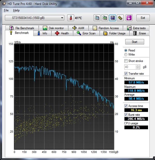

OK, dali je još netko testirao svoj HDD i uočio takvo nešto?
Testirao sam i brzinu, čini se da je sve ok s HDD-om ali kako bit siguran. Provjerio sam firmware za taj moj ST31500341AS na seagatovim forumima i kaže da ga ni slučajno flashati jer su izdali nove firmware samo za one koji počimaju mislim da je bilo SD... a ovaj moj je CC1H. Eto volio bi da se još netko javi sa svojim mišljenjem.
šta ovdje ne valja? CC1H nije u affected seriji. BTW, imaš Seagate tool na njihovom sajtu (ako su ga vratili) pa ukucaj serijski broj i još neke podatke koje te pita sa diska pa vidim.
Mišljenja sam da ti ne pate od BSY/LBA0. istina, nisam još ni jednog vidio da je zaspao.

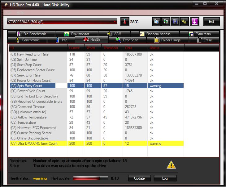

Pozdrav ekipica,drug brko ako može da baciš oko na ovaj screenshot..jel bi to bilo ok..btw disk je start cca 2,5 g. i firmware je SD1A.
Nemoj vjerovati previše tom HD Tune-u. Skini Seagateov utility za čeking diskova, snimi ga na bootabilni CD/DVD/USB stick i pokreni ga van windowsa. To i meni pokazuje na poslu na hitachi disku, a opsežan fitness test pokazuje da je sve ok. ili ga skini samostalno, ili skini Hiren's boot CD pa ga pokreni sa njega. kako god želiš.
