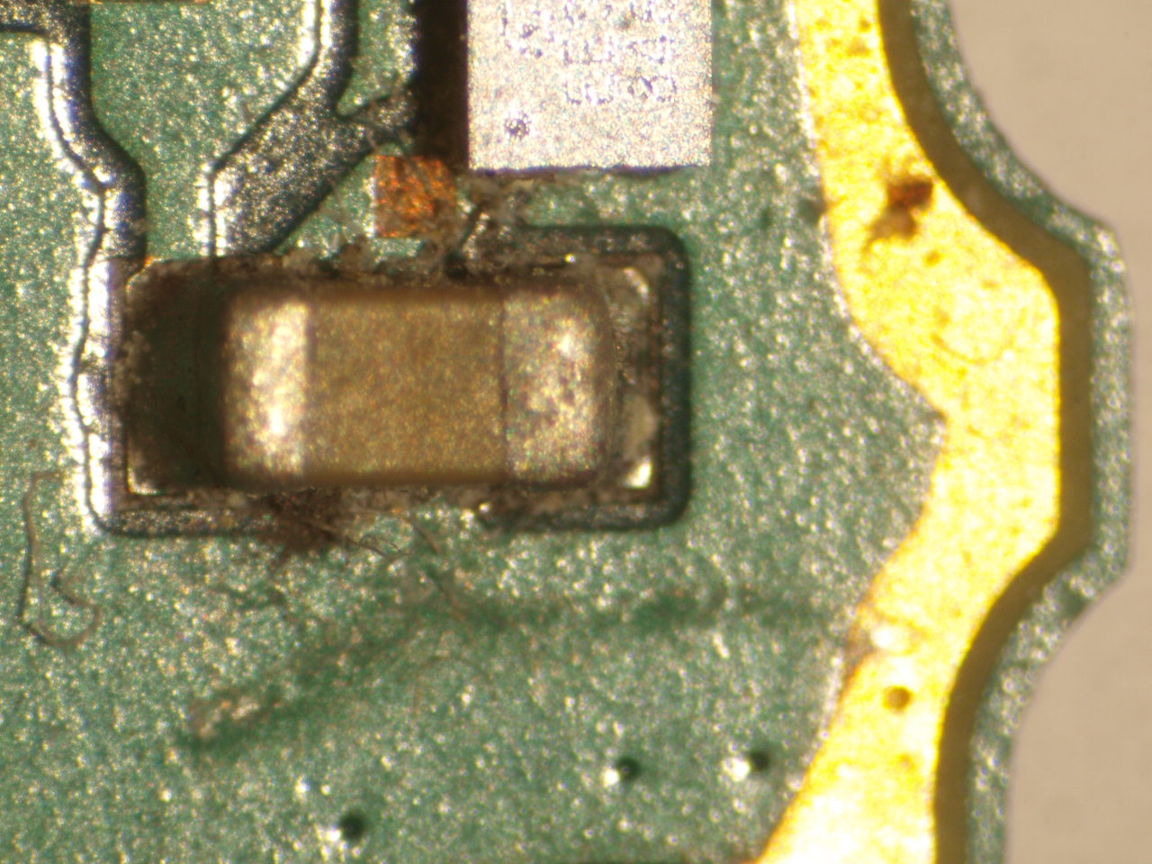

još jedna tema o poništenom jamstvu u mobis-u (mesc-u) radi "oštećenja tekućinom". slične teme koje sam pronašao su već zatvorene:

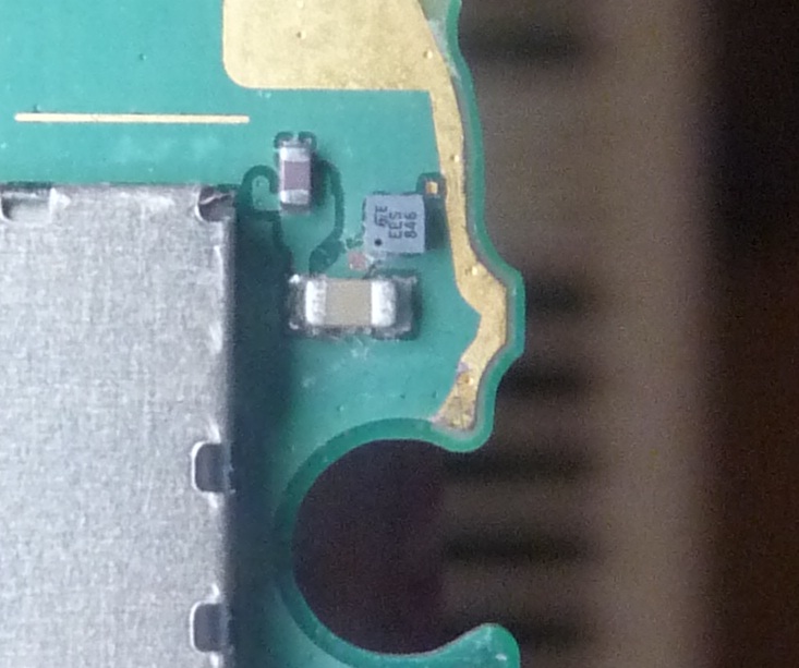

prva slika je njihov dokaz "oštećenja tekućinom" koju sam dobio na izvješću servisa.
druga slika je nastala nakon "servisa".
rastavio sam mobitel da ja to vidim svojim očima.
sliku nisam uspio detaljniju od ove dobiti, ali po meni bi se dalo zaključiti da to nije isti mobitel.
zanima me misli li još netko tako, i da li je uopće moguće da su sposobni za takvo nešto???

prva i druga slika su od istog modela mobitela ali.. ne tvog
rak21 je offline

Ovo nije isti uređaj...

isti je, pogledajte malo bolje.

Dal si prevaren ili ne nebih htio komentirati, ali je ocito da su obje slike istog uređaja

Prva izgleda ko da je skenirana dok je druga slikana, otuda tolika razlika. Ali da, o istoj pločici se radi.

Iskerno to je isti uređaj, vidim po maloj crtici/udubini nastaloj na PCB-u odmah iznad ovih rupica.
Na tvojoj slici se vidi kao mala bijela fleka, dok se na njihovoj jasno vidi.
Svijetlo/blic je učinilo svoje i zato vam se čini da nije isto.

Svijetlo/blic da učini toliku razliku u kontrastu? Prva slika djeluje kao da je samo izrezani dio iz veće slike pod zumom, zato i je ispala tako ''loša''.

izgleda cak da je lemno mjesto sa desne strane elementa vece (sire) na mojoj slici (treba zumirati)

meni se ove brojke/slova čine istima, ne znam igra li to ulogu (846 u desnom stupcu, EE*nešto* iznad/lijevo od toga)

Prva slika izgleda kao da je slikana pod lampom, ali blic nije opalio, barem ne prema exifu.A i vidi se refleksija po ovoj zlatnoj crti sa strane da je netko nabio svjetlo pod fotić i slikao.
Width: 1280 pixels
Height: 960 pixels
Model foto aparata: E-520
Datum snimke: 2010:11:04 15:05:07
Dužina ekspozicije: 1/13 sec.
ISO klasa brzine: 400
Bljeskalica je korištena: Flash did not fire, auto mode
Dakle vjerojatno je cropana.
Druga slika je vjerojatno slikana pod danjem svjetlom.I eto razlike.

i to bez da se ulazi u to koji je aparat i white balance.

ma nije stvar da li su slike iste, nego da se na njihovoj ocito vidi korozija na lemnom mjestu, dok se, niti golim okom, niti na jednoj od desetak slika koje sam napravio ne vidi.
da li uopce moze kositar (ili cime vec oni to leme) tako oksidirati. jer vidio sam lemna mjesta koja su godinama na kisi (antene, oluke) pa ne izgledaju tako

Isti su mobiteli. U više točaka se vide ista oštećenja samo nije slikano pod jednakim osvjetljenjem. Mislim da je njihova 'makro' slika puno preciznija kao dokaz. Na tvoju žalost u pravu su bar u ovom slučaju. Ja sam počeo sa istom praksom slikanja što se tiče laptopa pod garancijom na servisu pa nakon napada zbog kvara u početku kasnije imam isprike da je možda zalio mali ili žena ili susjed, sve samo ne pokušaj prevare...Sreća da ne naplaćuju dijagnostiku u slučaju lažne reklamacije.

Posto vec godinama popravljam mobitele mogu ti samo reci da je na ovoj slici koju si ti slikao jasno vidljiva oksidacija tj maticna ploca aparata je bila u doticaju sa nekom tekucinom.
Kao i sto ti je gore navedeno slikano je razlicitim osvjetljenjima.
