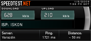

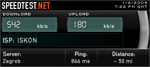

Recimo da sam zadovoljan, osim što veza ponekad pukne (a kome ne?), osim što je sumnjiv ovaj Output Power.
Međutim, ispod je screenshot od prije godinu i pol (isti modem, ista T-Com linija s razlikom što sam u ono vrijeme promer plaćao Iskonu) kad mi je veza pucala svakih pola sata, DL bio 4x manji od deklariranog a ping do 1700ms (često sam se u to vrijeme dopisivao s Tscumom pa se zato još poneka sličica pronađe u kompu).
Koliko god čitao ovu temu, nije mi jasno jer mi se ovaj stari izvještaj čini bolji od sadašnjeg, čak bih rekao odličan.
Modem je prastara Kasda a stanje je trenutno ovakvo:

Staro 12.07.2010., 10:31   #276
Night
Lokacija: Dbk
Postovi: 1,326
Autor Ahab Pregled postova
Parametri linije nisu jedino što utječe na stabilnost i brzinu veze. Kod tog prošlog slučaja je vjerojatno problem na Iskonovoj strani, jer koristiš HTovu liniju, ali promet ide preko Iskonovih servera, i onda ako tamo nemaju dovoljan kapacitet imati ćeš slabiju brzinu, eventualno i pucanja veze.
