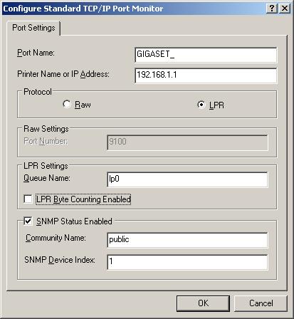

odčekiraj LPR byte countint...
probaj ovako meni je poslije toga radilo OK

uključio USB na ruteru, napravio sve iz manuala, instalirao driver i on je stalno offline..
pod printers je ikonica blijeda i piše offline, i printanje normalno ne radi..
jedanput mi je uspjelo isprintat test page, ali je na kraju zastalo nekoliko sekundi i onda tek isprintalo do kraja.. i poslije toga normalno, printer offline..
u čem je greška?
isključio LPR Byte Counting Enabled i SNMP Status i sad je printer online i printa..
weird..
