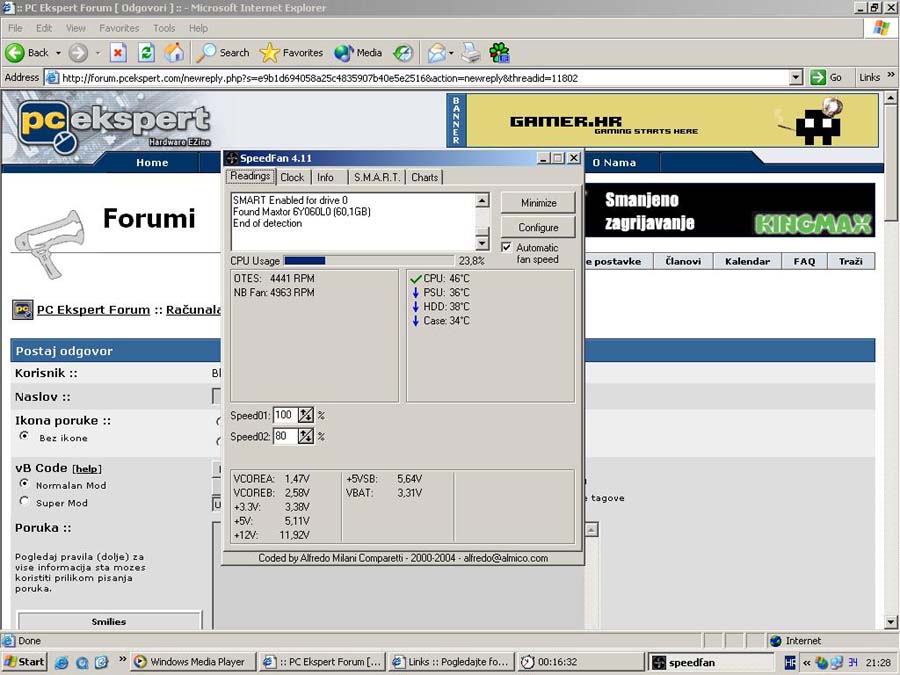

Pošto su ti svi naponi ispod preporučenih(deklariranih),a većinom su preko(vidi atach),meni se čini da tvoje napajanje na granici snaga za tvpju konf.Možda ono ima 350W,ali kako ti kućište nije baš najbolje hlađeno,veća je temp napajanja i zbog toga gubi snagu.negdi sam pročitao,da svaki C iznad neke granice(tridesetak C) gubi jedan vat
David linčujem Davida Finčera
BladeRunner je offline   Reply With Quote
to zvuči kao nešto što bi napisali u VIDI-u. Pardon... da ne uvrijedim nikoga... kao nešto što bi T.V. napisao. a da je njegov PSU na granici - nije. definitivno nije. nije ni blizu granice. po pitanju stabilnosti napona, 11.73 je nebitno jer matične ne očitavaju točan napon.
nemoj me držati za riječ, ali brijem da čak i taj fortron unutra ima trimere pomoću kojih možeš podešavati napone pa malo probaj štelat ak ti nije bed zbog garancije.
btw. da, ja sam lud za tim napajanjima. predobra su i mislim da je Tagan nezasluženo došao na poziciju koja je trebala pripasti Fortronu.
