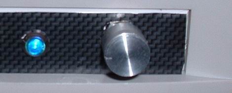

Originally posted by LightForce1308
Da.
ovo
STRMX je offline   Reply With Quote

Originally posted by STRMX
ovo
A zasto molim te nisi odrezao onaj potenciometar,malo ti previse viri?
Tko nema ni jednog prijatelja ide kao stranac po zemlji.
giga je offline   Reply With Quote
Ma neznam. To je trebo bit onaj sklop koji je Bart dao shemu, ali ga nisam spojio, to je onaj višepoložajni prekidač. Kad sam uzimo nisam vidio da je tak gadan, a slika je sa lana u Osijeku, tak da sam morao ga stavit da nebude rupa. Maknit ću ga čim nabavim neki pošteni i lijepi potenciometar ili prekidač koji izgleda malo normalnije od ovog.
Ajde da čujem mišljenja stručnog žirija. Nije još gotovo, a i poštio nemam kameru ni fotić to je jedina fotka. mislio sam još pleksi, neonku, svjetleće fanove, i lcd ili nešt slično.
LightForce1308 je offline   Reply With Quote

Postovi: 194
PA samo skrati taj prekidač i stavi ukrasnu kapicu, to sam ja napravio , Kapica je 5 ili 10 kn u Chipoteci
Evo to ja kapica i isti prekidač ko tvoj
Name:	resize of image1.jpg‎

E ljega da sam ja znao da oni imaju kape i za pekidače, davno bi ja to napravio...
Jel važna širina te cijevi ili su univerzalni.

Univerzalne jer kapica ima u sebi vidu s kojom ju staviš tj, zavidaš tako da možeš i naštelat kamo ti je nula itd........
