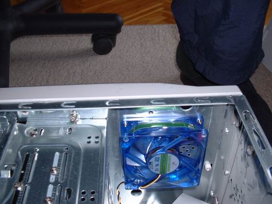

Staro 17.04.2004., 17:40   #7
Beta
Postovi: 194
Evo uzeo sam 2 ovakva coolera ali iskreno ne čini mi se po temp da je procesor hladniji, ako je 2 stupnja buka je tako tako ali stavit ću prekidač da rade kad oću, imaju i ledice u sebi i 2 cooler asu me došla 52 kune u Hg-Šrotu
KAd su svi cooleru upaljeni temp dok radim na kompu i surfam mi je 43 - 42 a kad ih isključim ista mi je temp koliko sam uspio vidjet, ipak nisam uspio dugo testirat a temp u Cal of Duty sa upaljenim ventovima mi je bila 48

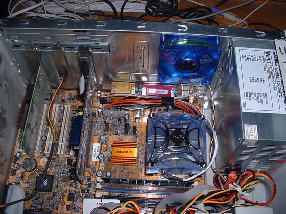

Staro 18.04.2004., 11:59   #20
Beta
Postovi: 194
Eco riješio, stavio malo papira i selotejpa okolo i izrezo ali MESARSKI sa kombinirkama, cvikcanglama i škarama za lim
Buka se dosta smanjila sad je urazini ili malo jača dok sam imo starog Titan coolera na procesoru
Znan da nije ljepo ali se itako ne vidi pa me nije briga

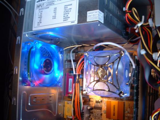

Staro 18.04.2004., 12:01   #21
Beta
Postovi: 194
Evo još sam skinuo mrežžicu sa Spire-a koji je na procu i stavio ju iza
Evo nakon pola sata na netu temp mi je 37 sa upaljenim ventovima i spire Whisper rockom IV na starom 1600xp

Staro 18.04.2004., 12:41   #22
Beta
Postovi: 194
Jako sam zadovoljan, u igricam mi je sa ovim mrežicam temp bila 48 49 stupnjeva a bez njih 43 stupnj
Stavio sam bez veze neki prekidač ali radi tako da kad se ne igram i nije toplo ih gasim i sad mi je 41 ili 42 kad radim na kompu a 43 kad igram i upalim ventove
Super je ispalo, nisam se puno mučio, potrošio 50 kn ali ipak je buk a porasla

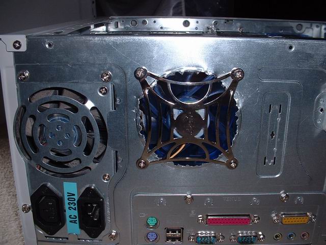

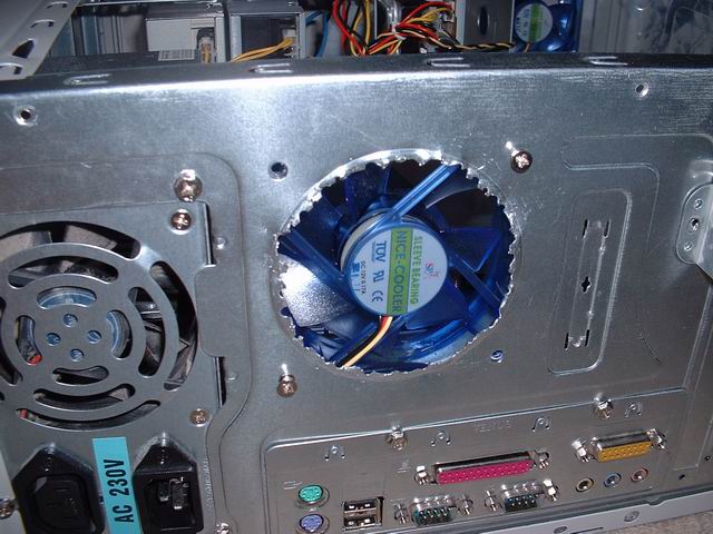

Evo da vidite kako je to TATA složio, pa sad slinite. : CoolRamb
Ovo je izgled stražnje strane kučišta prije modanja.
Staro 19.04.2004., 15:09   #25
DrTom
Resistance is futile
DrTom's Avatar
Datum registracije: Oct 2003
Postovi: 1,212
A ovo je nakon što sam ga modao i ugradio 3 mrežice. : nuts :

DrTOm-e gdje si kupio te mrezice i koliko si ih platio? slika mrezice2

Lijepo izrezano,ali da je bar tako meni bilo ja bi isot to bez beda napravio meni je bilo totalno drukcije sve same rupice...UZAS!

Da tebi je bilo lakše za odrežazat, meni su sve one šugave rupice, ali sve jedno svaka čast lijepo je ispalo, meni je isto ispalo ljepo okruglo, jer nakon šta sam odrezo, na bušilicu sam stavio brus i sve zagladio. Posto bi slike ali nemam digitalni.
pa cak netreba ni nesto pretjerano precizno izrezat, kad imas mrezicu debljine 2mm koja prekriva te nepreciznosti kod rezanja

Baš kako je miato rekao, mrežice imaš za kupiti u Chipoteci za 10
ili 12kn, više se ne sjećam. Istu takvu, ali 120mm imam na gornjoj
strani na blowhole i baš mi se sviđaju takve jednostavne, a ne
one lasercut.
