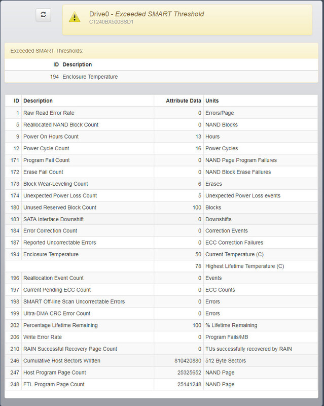

Crucial BX500
Uzeo prije par dana za laptop novi Crucial BX500 240GB u Mall.hr
Temperatura u idle je oko 45C dok kod prebacivanja recimo 10GB podataka sa jedne particije na drugu ode i do 74C.
U SMART imam zabilježena upozorenja za temperaturu.
Jel u redu da se toliko grije ili da ga vraćam u Mall.hr?

Kakve je temp. imao hdd u istoj situaciji?
Nebi trebao imatu tako visoke temp., max. 50.

Ja sam primjetil da moj Crucial MX500 ima idle temp oko 35C dok Samsung i Kingston imaju oko 10-ak stupnjeva manju. Isto tak je i kod opterećenja

Evo testirao sam ga na dva laptopa, prebacio 15GB filmova sa jednu na drugu particiju te dobio ove temperature za HDD i SSD.
Fujitsu Siemens (2009)
HDD: 44C (idle) / 49C (max)
SSD: 47C (idle) / 75C (max)
Lenovo (2016)
HDD: 31C (idle) / 35C (max)
SSD: 38C (idle) / 74C (max)
Stari FS se dosta grije pa na njemu bi bilo još donekle razumljivo da tako ode temperatura, međutim isto se događa i kod hladnijeg Lenova, ovih 75C nije krajnja granica, vidim da u SMART-u imam i zabilježeno 78C!
Ico_Zg je offline   Reply With Quote

   Date: 2020/02/15 16:46:46
     OS: Windows 7 Home Premium SP1 [6.1 Build 7601] (x86)
Comment: HDD Seagate ST500LT012
CrystalDiskMark 7.0.0 (C) 2007-2019 hiyohiyo
                                  Crystal Dew World: https://crystalmark.info/
* MB/s = 1,000,000 bytes/s [SATA/600 = 600,000,000 bytes/s]
* KB = 1000 bytes, KiB = 1024 bytes
[Read]
Sequential 1MiB (Q=  8, T= 1):   564.419 MB/s [    538.3 IOPS] < 14830.78 us>
Sequential 1MiB (Q=  1, T= 1):   518.431 MB/s [    494.4 IOPS] <  2018.97 us>
    Random 4KiB (Q= 32, T=16):   406.753 MB/s [  99304.9 IOPS] <  5147.13 us>
    Random 4KiB (Q=  1, T= 1):    36.597 MB/s [   8934.8 IOPS] <   109.39 us>
[Write]
Sequential 1MiB (Q=  8, T= 1):   223.984 MB/s [    213.6 IOPS] < 37227.79 us>
Sequential 1MiB (Q=  1, T= 1):   223.357 MB/s [    213.0 IOPS] <  4686.73 us>
    Random 4KiB (Q= 32, T=16):   209.389 MB/s [  51120.4 IOPS] <  9998.59 us>
    Random 4KiB (Q=  1, T= 1):    56.175 MB/s [  13714.6 IOPS] <    70.56 us>
Profile: Default
   Test: 1 GiB (x5) [Interval: 5 sec] <DefaultAffinity=DISABLED>
   Date: 2020/02/15 19:34:24
Comment: SSD Crucial MX500
Sasvim OK
