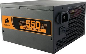

Corsair VX450W
Corsair VX450W
Još jedno izrazito popularno napajanje o kojemu se zna sve. O njemu bi vam Razer mogao napričati svašta obzirom da je s njime klokao sve žive i nežive konfe. U odnosu na neke od njih, moja je beba. Mali joj je problem cijena i dobavljivost.
Zamjetna je i razlika u cijeni između pojedinih prodavaonica koja iznosi i po 20%. Inače, dotično je napajanje porijeklom Seasonic dok Corsair samo lijepi svoju naljepnicu na njega. Reviewe o njemu možete naći na netu.
Konektori:
- 1 x 20+4 pin ATX
- 1 x 6-pin PIC-E
- 1 x 8-pin EPS (odvojiv na 2x4-pin)
- 6 x SATA
- 6 x molex
- 2 x floppy
Hlađenje:
- aktivno, 1 x 120mm ventilator
Dužine:
- ATX -> 610mm
- EPS -> 610mm
- PCI-E -> 610mm
- (2x) 3 x molex + floppy -> 410 - 560 - 710 - 860mm
- (2x) 3 x SATA -> 410 - 560 - 710mm
Pozitivno:
- tiho
- performanse
- prekidač
- dužine kabela
- broj priključaka
Negativno:
- cijena
- dobavljivost
Zadnje izmijenjeno od: coconut. 08.08.2008. u 18:34.

CORSAIR VX550
Pozitivno:
-tihi rad
-brdo sata konektora
-2 napajanja za VGA (jedan je 8 pinski ali se da odstraniti 2 pina)
-normalne dimenzije
-5 god garancije
-dosta kvalitetno opleteni kablovi
-precizni konektori (ne klimaju se oni metalni dijelovi u plastici)
-svi kablovi su i više nego dovoljno dugački (za svaki kut stackera)
Negativno:
-nakon što ugasim komp ventilator u napajanju ostane raditi cca 1 min te je glasniji nego kad sve radi)
Moje iskustvo:
-upogonio Q6600 na 3.9GHz i dvije 3870 X2 i odvrtilo je 3d mark i neke igre bez nekog neuobicajenog zagrijavanja i naravno bez buke
-vec vise od god dana radi besprijekorno
Zadnje izmijenjeno od: zwer54. 26.02.2009. u 19:45.
Staro 02.03.2009., 16:34   #25
Cuky
jedan i jedini :D
Cuky's Avatar
Lokacija: novi zagreb
Postovi: 5,253
Autor zwer54 Pregled postova
CORSAIR VX550
Negativno:
Moje iskustvo:
jos bih samo nadodao
negativno - vent pocinje zujat kod 24/7 rada, konkretno nakon godinu dana
moje iskustvo - konfa koju pogoni je pod "server" u sigu
inace, napajanje je vrlo dobro
