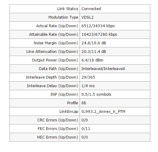

Nesto mi smrdi ovdje na VDSL2.Koristim ZXDSL 931VII.Imam malo los Line Attenuation,iako mi skida sa 3.6 MB/s

Nemaš loš line attenuation, super liniju imaš.

Daj vidite ove idijote iz tcoma.
Imao sam odličan VDSL i najedanput mi je opalo na 8/5 brzina, žalio se i sada imam 20/4 cca.
Od centrale sam 500m udaljen.
Ja neznam kaj su smrdali ali očiglendo su nešto po parici radili ili spojili još korisnika skup smenom na istu žicu.
Kak vam izgleda ta moja linija?
PRIJE:
SADA:
