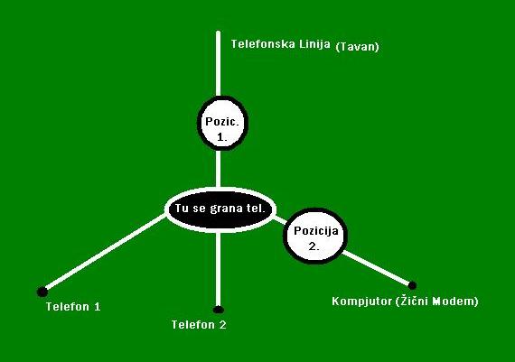

Gdje točno staviti splitter?
Na slici su ponuđene dvije lokacije a postavke na slici su identične situaciji na tavanu...
Pozicija 1 ili pozicija 2?
Hvala.

Pozicija 1 jer splitter razdvaja tf i adsl signal tj. imaš 1 ulaz (line) i 2 izlaza iz njega (tf + adsl). Na poz. 2 razdvajaš tf signal na koliko god telefona hoćeš (u tvom slučaju 2).

Na poziciju jedan, koliko sam uspio skužiti po slici. Ako ga staviš na poziciju 2 pucat će ti internetska veza svaki put kad ti se netko javi na jedan od ona dva telefona.

EDIT 2: Samo računaj da ćeš morati povuči novu žicu od splittera do modema tj. (ne znam doduše kako ti je složeno grananje) najbolje bi splitter bilo staviti točno na mjestu gdje ti se grana telefon. Kupiš razdjelnik za telefon koji ukopčaš u telefonski izlaz na splitteru i onda u njega idu ove žice za ova dva telefona dok ovu žicu koja ide za komp ukopčaš u ADSL izlaz.
EDIT 3: Evo i slike
