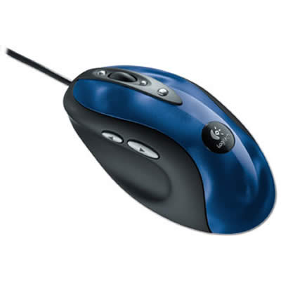

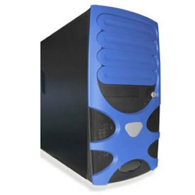

posto ja sve kupujem linksu pa sam ti slozijo nesto po svom
Miš Logitech MX 510,
Raspoloživo, isporuka odmah
372,79 KN 349,00 KN obriši
Tipkovnica Logitech Internet Black
126,92 KN 118,82 KN obriši

Kućište Chenbro, Gaming Bomb, blue, w/o PS
319,38 KN 299,00 KN obriši

ovo je uz predpostavku da je komp za gemanje
boje su uskladjene (pogledaj atačment)

i jos atačment
ps. links ima dostavu(bestlatno) komp platis kad ti dodje kuc
