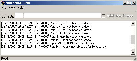

Za blastera ti je primarno potrebno zavorit port 4444 (tftp) - tako ga ne dobjiaš od "kolega PC-a" na LAN-u, ukjlučujući i sve one koji ti se spajaju na provajdera jer su za njega "svi vi isti" (e moji hrvatski internet provajderi! cccc). (Sličica u prilogu).

Ja ti koristim neki "Tiny personal firewall" i sve je zatvoreno pa kada neki program ili file zeli doci na moj komp ili otici firewall me pita dali ja to dopustam-- permit/deny...
za vecinu naravno stavim deny...
problem je sto sam se danas spojio preko NET4u(vodatel) i neki tftp.exe me zeli neki k... ja sam stavio svaki put deny i onda dode ono sranje ko sa blasterom...
odmah sam isao skenirati komp sa sisoft removal tool koji kaze da nemam blaster...
To mi se vec 2 puta dogodilo(SAMO na net4u...).ž
Evo sad mi je onaj NT AUTHORITY/SYSTEM na ekranu ali sam ga stavio na gasenje za 30min...
Dali je taj tftp.exe neki drugi worm mozda?-znam da je tftp.exe neki file od windowsa ali mozda se neki worm udomacio .

Znači "Tiny" propušta TFTP? Čudno... :-(
TFTP je najobičnija windows komanda namijenjena za mrežni radi i administratore i distribuciju Servera prema klijentu ukoliko se radi na command prompt nivou.
Najčešće "trči" po mreži ako imaš instaliran RIS server (Remote Installation Services) no eto - našao haker bolji (čitaj globalniji) način korištenja...
