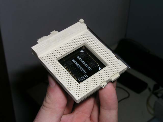

Staro 30.01.2004., 18:58   #11
sNNooPY
sNNooPY's Avatar
Postovi: 1,908
Daj mi reci je li bilo problema kod instalacije coolera? Pitam zato sto se sve podize za 3-4 mm. Sto si napravio jednostavno silom nategnuo da se kopce uhvate ili nesto drugo?
pa necu rec da je bilo lagano, malo sam se bojo da ga ne bi prepolovio od sile, ali njemu nista. samo trebas jako nabit (ahem... ) da sjedne u adapter i to je to. meni je gadno bilo nakon sto socket stavim na maticnu zatvorit socket od maticne jer uvijek cooler i nozica od adaptera zajebavaju, ali sam uspio.
Zavisi. Adapter imena "370GU" nema nego se koriste kopce od soketa, ali taj je vrlo tanak. Lin-Lin i onaj od powerleapa neznam, a neznam niti kojega cu dobiti pas zato i pitam
evo slika kak izgleda Lin Lin adapter, slikan u mojoj ruci.
sNNooPY je offline   Reply With Quote

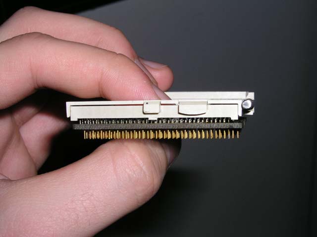

Staro 30.01.2004., 18:59   #12
sNNooPY
sNNooPY's Avatar
Postovi: 1,908
pix #2

Staro 30.01.2004., 19:09   #14
mitzek
Prigorec po defaultu
mitzek's Avatar
Datum registracije: Mar 2003
Lokacija: Pušća Gornja
Postovi: 1,410
ono...ispadam krelac...
eve, čovek ti je i poslikal...vidiš da imas za kaj zakačit.....ak si preslab,pozovi mene!!!
slikce:http://my.opera.com/Mitzek/blog/
sig na dijeti..,bolje on nege JA......
mitzek je offline   Reply With Quote

Staro 31.01.2004., 16:50   #19
pogi
aka Mali Mirko
pogi's Avatar
Postovi: 3,130
Neznam kojeg cu dobiti. Ovaj linlin bi bio dobar zbog kopci samo sto svu tezinu onda preuzima soket ali mislim da o tome necu vise voditi brigu. Inace sam upgreadao BIOS na 1.9 sa modifikacijama za ove dvije stavke (moj PCB je v1.0) pa sada jos samo cekam ponedjeljak i postara
Verifikacija poštenog trgovca #1, #2, #3, #4, #5, #6, #7, #8, #9
