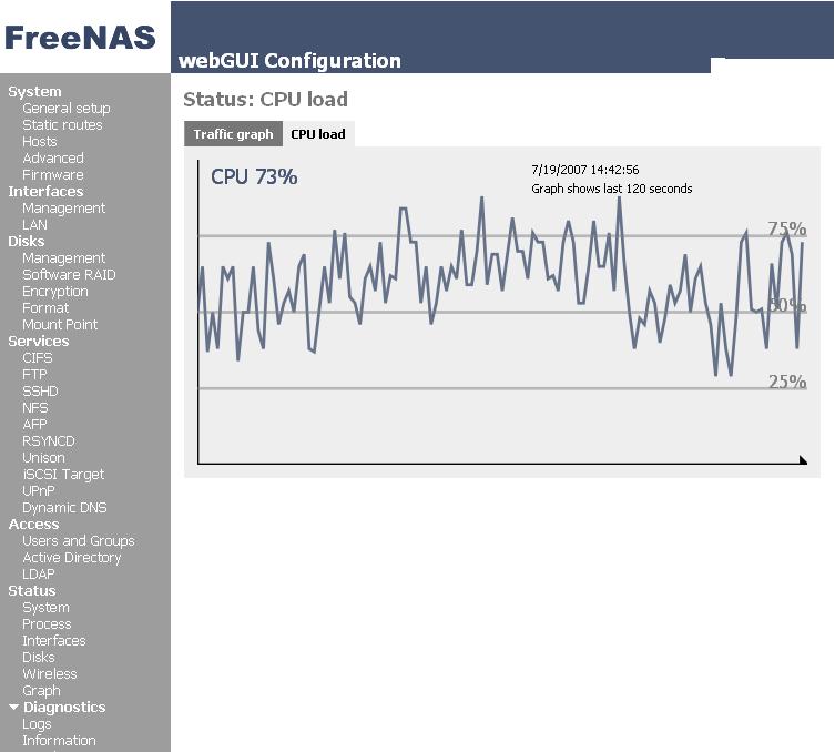

nimalo bitna, file server sa 4 diska i software raidom će raditi i na 300 MHz procu.
edit:
300MHz je dosta za softraid 0 ili 1 i 100 Mbit ethernet (kvalitetni ala 3Com ili Intel, za realtek/broadcom/marvell ti treba brži stroj).
ako hoćeš softraid 5 i 100 Mbit ethernet treba ti 600+ MHz.
ako hoćeš softraid 5 s lošom ethernet karticom 1GHz+.
ako hoćeš softraid 5 i dobra gigabitna kartica, 1GHz+
ako hoćeš softraid 5 i loša gigabitna kartica, 1.5GHz+
eto, to su ti otprilike brojke. naravno, sa više diskova ide i brži procesor.
evo ti screenshot mog nas-a napravljenog na FreeNAS-u. 5x500GB diskovi, softraid-5, Marvell 88E8001, 256MB RAM-a, 2.26GHz celeron, pri full opterećenju bez uključenih jumbo frameova (oko 20 megabajta po sekundi transfer).
Zadnje izmijenjeno od: shimpa. 19.07.2007. u 16:51.

odlicno, taman imam jedan 300MHz kod kuce, samo, koliko je slozeno taj linux slozit na to, ako sam potpuni pocetnik sto se linuxa tice, koju bi za to distru preporucio?
