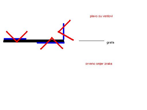

ponovo sve iz pocetka
novo!!!
glupost.... cini se da nema vze s time.... naime igrao sam supreme commandera i raibow six vegas koji ovito s time nemaju problema... ali nedavno sam probao oblivion i test drive unlimited... i pogodite u roku od 5 min opet ista glupost.... a evo sheme kako mi izgleda sve a temperatue su u idle 37-8 env. gpu 52 a u opterečenju gpu je oko 72-75 a enviroment ne ide preko 45! nemam ideje... a driver je najnovija omega... i da nisam dirao stock cooler i od toga su 2 coolera 8 cm a jedan je 9,2 cm procesorski koji je bucan jako ali hladi ko lud!
