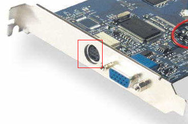

Daj ti postaj slikicu na kojoj se videi zlazi na grafulji pa da mi vidimo o čem se tu radi. Možemo do sutra tvrditi jedno a ti drugo, a ne znaš jel imaš ili ne Tv ulaze...

evo

Staro 16.07.2003., 15:23   #8
Jelc
Super Moderators
Datum registracije: May 2002
Postovi: 17,485
Originally posted by greg SE
dobijo sam i ja na CDu s grafuljom WDM drivere pa nisam skrenio i pomislio da mi se kartica pretvorila u VIVO - jednostavno proizvodjaci trpaju isti CD u sve kutije
sad vidim da imas MSI - oni na svakom CDu imaju te drivere
sad ovako - neke grafulje koriste isti izlaz/ulaz i za videoin i videoout (jako prakticno rijesenje, nema sta ) ali to kod tebe nije slucaj jer ti onda nebi stajao usklicnik
iz fore sam i ja instalirao te drivere i situacija je kao kod tebe - 4 stvari, samo kod zadnjeg usklicnik
pomiri se s tim da NEMAS tv-in i gotovo.....
a tv-out radi bez dodatnih drivere, jebote pa probaj spojiti na tv pa ces vidjeti
Ovo je čista dezinformacija
Ja na CD-u za MSI MX2 nisam dobio WDM Capture driver...
A tu staru TI VIVO sam dosta dugo gledao...samo je držala cijenu...
I ima posebno out a posebno in...

Ajmo ovak-WDM driveri ti služe samo za snimanje ...budući da nemaš in...možeš ih lagano zaboraviti...
Ako imaš dvojku PRO imaš samo TV-out,dakle u device menageru moraš imat samo display adapters...sve ovo kaj se tiče WDM-a i capture-a fino de-instaliraj...
Nemaš niti jednu NVidia baziranu grafulju koja ima samo in...ili je samo TV-out ili je VIVO.
