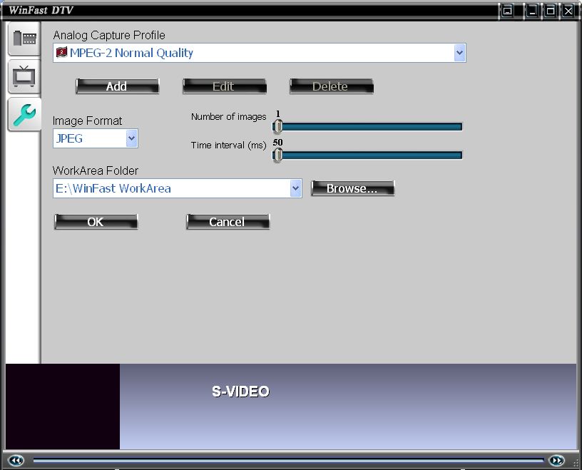

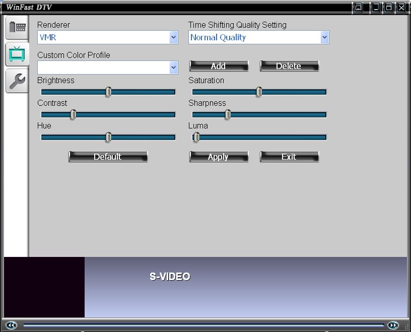

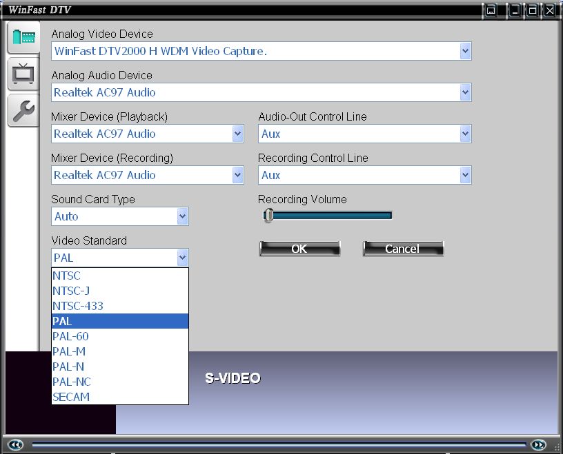

Nazalost nista takvo ne postoji u njegovom prozoru za konfiguraciju. Ima "Video Standard" i tu sam isprobao svaki koji postoji, ali nista.
ID:	6221   Click image for larger version
ID:	6222   Click image for larger version

Nedavno sam frendu instalirao istu karticu, To je ona koja ima i analogni i dvb-t tuner ako sam dobro shvatio iz tvog posta. Istina softver je malo cudan jer se konfiguracija radi za video ulaz koji je trenutno odabran.
Ako pogledas iz kartice imas slijedece ulaze:
FM RF in connector
TV RF in connector for Antenna (analog or digital TV signal)
TV RF in connector for Cable (analog TV signal)
1 phone jack for remote sensor
1 phone jack for audio input
1 6-pin MiniDin for CVBS and S-Video input
1 4-pin audio output connector
Koji video ulaz ce kartica citati to mijenjas na samom panelu od programa.... na botun koji se nalazi kako da ti opisem ....dole lijevo pored prozora gdje pise broja kanala kojeg trenutno gledas.

Tako je. Znam ja to. To je 'Video input' gumb, koji mijenja modove (TV digitalni, TV analogni, CVBS, S-video). Tim redoslijedom. Ali iako mi iz video playera ide signal kroz kabel do S-video inputa, svejedno mi je slika na ekranu WinFast-a plava, tj. ne vidi se nista.

Samo da javim da sam uspio sve srediti. Cini se da sam neodgovarajuci konverter koristio na ulazu u tv karticu. Cudno, jer normalno je ulazio, ali valjda pinovi nisu bili bas odgovarajuci.
Jedino mi je cudno sto mi taj signal hvata preko CVBS moda, a ne preko S-video moda sto sam ocekivao.
