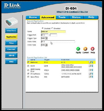

Imam jedan problemcic....imam ADSL Wlan gigaset SE515 router...problem mi se stvara kad igram igre prek neta...uglavnom starcraft...kada startam igru i spojim se na battlenet ne mogu napravit sobu za igru....odnosno drugi igraci ne mogu uc u moju igru..pise im THE CREATOR OF GAME HAS SET EXTRA HIGHT LATENCY...kada ja ulazim u tuđe igre onda nema problema...kaj da ucinim da mogu sam stvorit svoju sobu za igru ?????????
neki tipovi su mi rekli da trebam zgasit firewall na routeru...zvao sam t-com al oni nemaju pojma o nicemu...jel mozda u tome stvar?????
inace jos imam zonealarm pro al probo sam i njega ugasit al opet nemogu sam napravit svoju igru....

mozda treba napravit port forwarding?

pa općenito zna biti problema s tcom-ovim Firewall-om za adsl,,
ja sam to maknuo(isključio) na korisničkim stranicama.
e, sad na D-link routeru je trebalo eneblati određeni port kroz koji battlenet ide (ne sjećam se koji,ali ti mogu pogledat navečer i javiti),međutim jučer sam dobio isti takav router se555 i nisam morao ništa prepravljat što se tiče portova a starcraft je isao bez problema.....

oke javim ti,, mada probaj sa isključivanjem firewalla na tcom stranici,,,
ja sam jučer dobio se555,potom ga resetirao i na kraju (preko lan-a spojen) igrao bez problema,,e ako imaš sp2 windows firewall probaj i njega isključit....jer što će ti milijun firewall-ova
router je firewall a i imaš Za (ja koristim kerio) i to bi ti trebalo bit dovoljno...
btw igram BW sa frendovima i jako sam ti loš,,ne mogu bit lošiji, al sam entuzijasta zato...nick mi je zacko

to bi bilo to

E....ja ti imam router SE515 i nisam naso ovakve postavke kao sto ti imas na SE555....najslicnije kam sam naso je ovo....
...al bed je kaj neznam podesit... ak odem na Select predefined applications from the list pojavi mi se ovo...
....jel mozes plz rec kaj da ukucam u ove prozore na prvom ekranu....tnx

jooj sorry tek sad sam vidio ovo,,,na poslu nemrem nis al cim dodjem doma mijenjam slikice naravno
vip-terminator :
Define applications manually
Application name :neš proizvoljno npr "Starcraft"
Port - tcp - 6112 - 6112
Add to the list
i to je to
