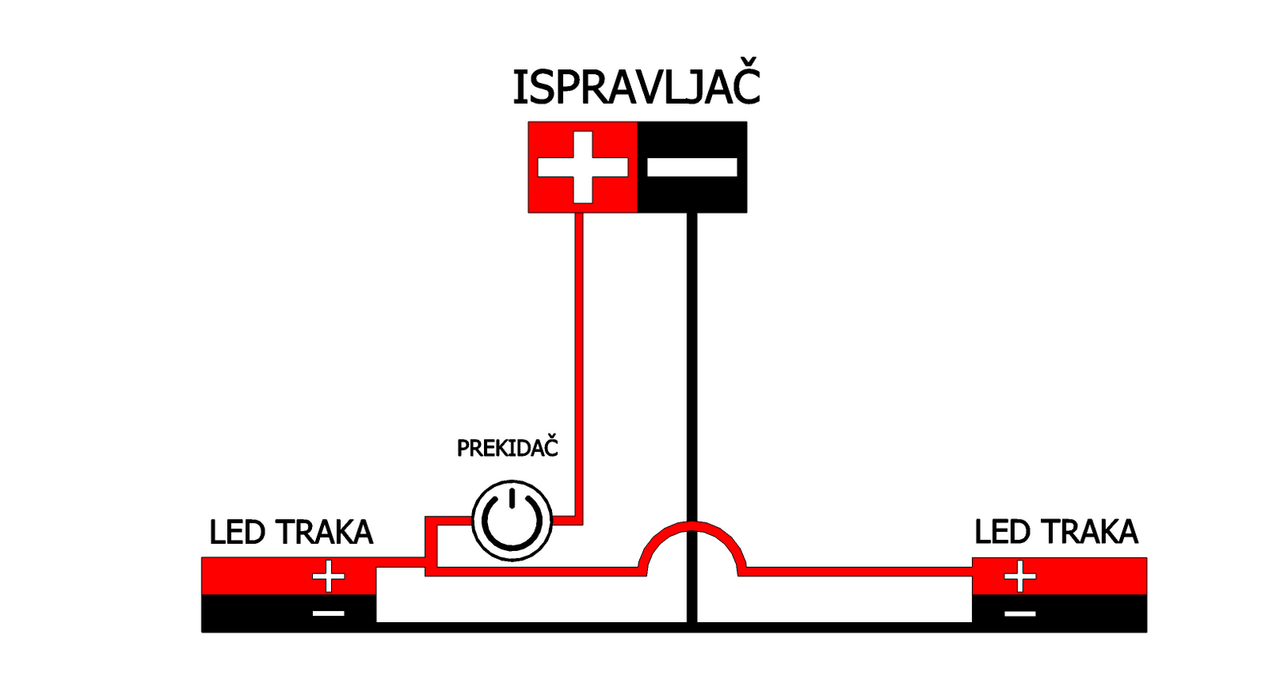

Da ne otvaram novu temu, pitanje za strujiće.
Trebam spojit dvije 12 V led trake preko jednog ispravljača i jednog senzorskog prekidača.
Da li sam ja to dobro zamislio?
Hvala unaprijed.

Za koji napon/struju je taj prekidač? Ako napajanje ne služi za ništa drugo, onda bolje prekidač staviti na fazu 230 V u slučaju da dotični radi na 230 V. Napon spusti na nekih 11,5 V.

Prekidač je za 12V, ne smije 220V na njega. A mora bit taj prekidač pošto je unutar iverice, ne vidi se, lovi dodir kroz 38 mm iverala.

@fanatik - Da. To je to.

Ma mislim, i meni je logično tako, no pitam sam da vidim da nema slučajno neka caka zbog koje griješim.

Ako ti taj prekidač nije lako dostupan za zamjenu, ja bih stavio još jedan dvopolni za backup, tako da jedna strana prespaja taj touch, a druga prekida 230 V. Ali to sam ja, ne volim te touch pi*darije.

Ma prekidać je u obliku kruga, ugloda se iveral u tom obliku, stavi prekidač i onda preko njega ide još jedna ploča, blenda. Takneš blendu, on pusti struju, takneš opet, zgasi. Tak ak mu se kaj dogodi, samo se odšarafi ta blenda, zamjeni se prekidač i to je to. A 220V mi samo viri kabel iz zida iza gornjih kuhinjskih elemenata tak da mi se neda još i s tim zahebavat. Iz tog kabela samo dovodim napajanje 220V do ispravljača.
Ugradio sam ja njih već dosta, samo je uvijek bila jedna traka, nema puno mudrosti.
Imam istu rasvjetu kod cokla donjih elemenata kuhinje, isto senzor, no tu je traka u komadu, tak da je jednostavno.

Ma otkad su mi izgorile 3-4 noćne touch lampe, pušem i na hladno. Gledaj samo da ti je napajanje dvostruko jače od ukupne snage obje LED trake i nema problema.

Nzn jel sam ti negdje već pisao,mislim da jesam. Priča da trafo radi u iverici 24/7 mi se ne sviđa. Zato sam preporučio prekidač na 230V strani.
Elem,najprije isprobaj priču "na stolu".

Trafo je iznad kuhinje, lako dostupan, prekidač je u iverici. Isprobano više puta, radi besprijekorno. A takav prekidač ne mogu na 220V spojit.
potpis na ovo ko kuća.

Moje slabo poznavanje terminologije dovelo je do bauštelskog “keksa” a zapravo se radi o luster klemi…i da koristio sam tri za svaku žicu pojedinačno. Ispitao sam osigurač na kutiji i on je tu mrtav. Ono sto me još cudi su “mrtvih” 4 osiguraca ispod njega. Da li je moguće da su povezani i da ovise o jedno neispravnom osiguraču?
Kad sam pogodio žicu bio je čist presjek a i kada sam stavljao u luster klemu trebao sam oguliti po 3cm žice tako da na to ne sumnjam…izgleda da je osigurač…
Jel priključak monofazni ili trofazni?
he,he
