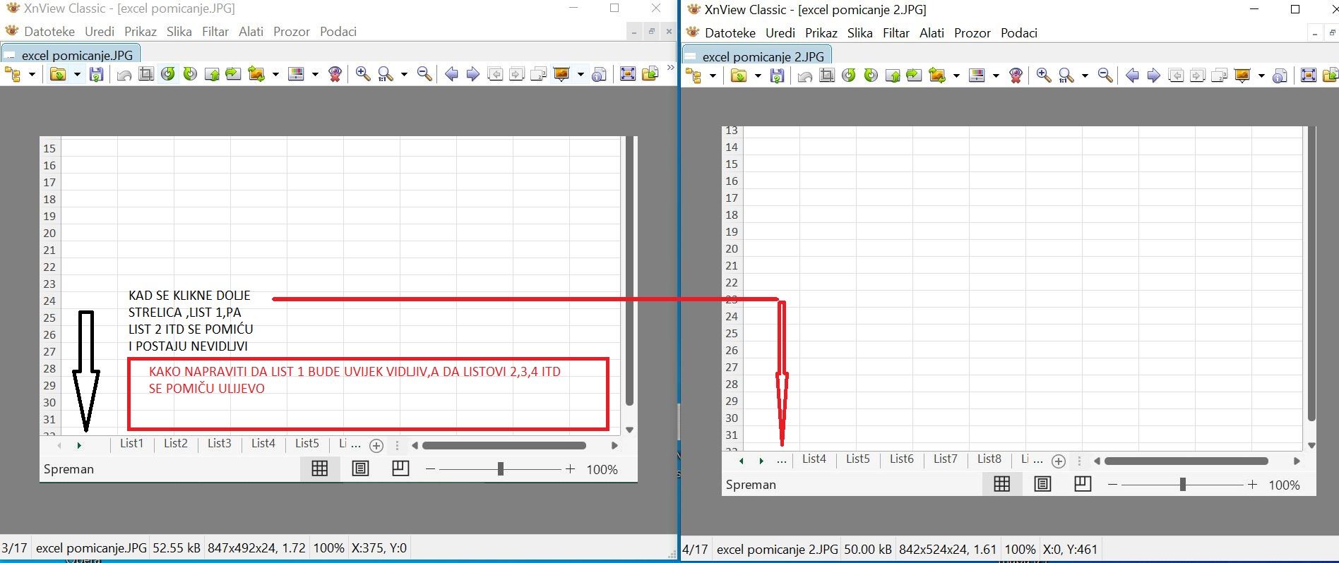

Staro 08.02.2022., 17:17   #12
gorkix
Postovi: 119
Da li postoji način kako riješiti da prvi list bude uvijek "vidljiv" a da se listovi 2,3,4,itd pomiću ulijevo
pojašnjeno na slici
Name:	excel pomicanje listova.JPG‎

Staro 08.02.2022., 18:46   #13
kenti
Datum registracije: Mar 2008
Postovi: 47
Autor gorkix Pregled postova
pojašnjeno na slici
excel list vidljiv
kenti je offline   Reply With Quote
Staro 08.02.2022., 23:48   #14
gorkix
Postovi: 119
pojašnjeno na slici
Autor kenti Pregled postova
excel list vidljiv
pisao sam u temi excel pitanje,pa sam onda mislio da se pretpostavlja da se radi o excel listovima.....al' eto,hvala na napomeni da trebam precizirati pitanje...
da li postoji uopče riješenje za navedeno pitanje?
gorkix je offline   Reply With Quote
Staro 09.02.2022., 06:17   #15
udarnik60
Datum registracije: Mar 2015
Lokacija: mars
Postovi: 325
Pa napravi taj macro. Čovjek ti je dao konkretan odgovor.
Sent from my SM-A715F using Tapatalk
udarnik60 je offline   Reply With Quote
Staro 09.02.2022., 14:21   #16
gorkix
Postovi: 119
excel list vidljiv
Autor udarnik60 Pregled postova
haha,koji previd
hvala obojici....pogledat cu malo to riješenje...
