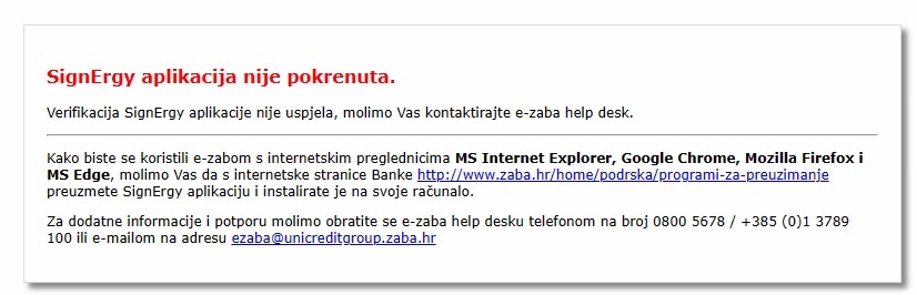

Staro 06.01.2023., 20:38   #18
Postovi: 8,222
Da li je tko slagao poslovnu zabu u zadnje vrijeme?
Naime, baca mi eror da SignErgy nije pokrenut kada odem na ezaba -> poslovno.
Sve je instalirano po uputama, windowsi su novi (Win10) i od ostalog softvera ima samo fina, ali isto se ponaša i bez nje.
tnx
EDIT:
Sutra ću probati ovo od Mr.Nice, ugasio sam sad TW pa se ne mogu spojiti više, ali slobodno ako netko ima kakvu ideju nek udara.
Edit2:
Sve sam maknuo, instalirao i sve jedno 7 puta, i nije mi radilo sinoc. Jutros se sprem zvati podrsku, probam i radi. Ne pitajte sta sam napravio jer neznam
Instalirao sam malo stariju verziju jave(jedna u nazad), obje verzije, 32 i 64bit s offline instalerima. SafeNet sam maknuo od fine i instalirao stariji koji dolazi sa zaba stickom. Ali mi onda fina nije radila poßto se radi o novom Tanos/Thanos il kako već stiku. Reinstalirao sam SafeNet za noviji iz Fina bundlea, ali radi oboje i dalje.
Zadnje izmijenjeno od: Pupo. 07.01.2023. u 11:08.
