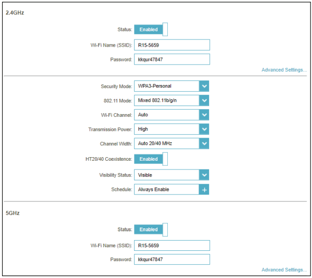

Druga stvar Dlink ima tu opciju:
https://i.postimg.cc/ryKHfwq1/image.png

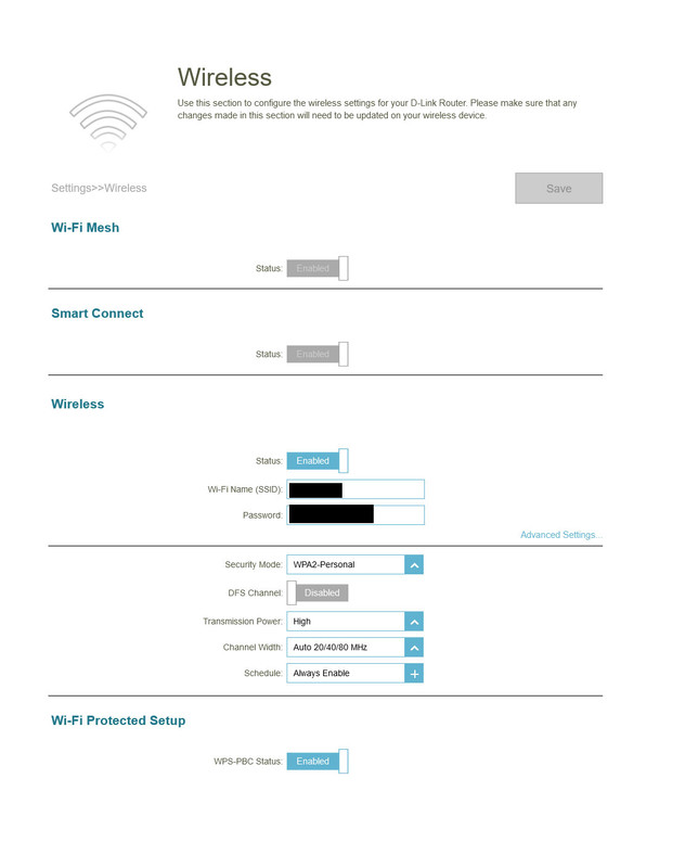

Ovaj ss što si stavio kod mene nema postavke za 5 Ghz...
Evo ss: https://i.postimg.cc/G29Mh85t/ss.jpg

Trebalo je ugasiti opcije wifi mesh i smart connect i onda se dobiju postavke za 2.4 i 5 Ghz. Probat cu sad ostavit samo 5 Ghz pa testiram brzinu.
Da bi se te opcije mogle ugasiti trebao sam prvo prebaciti dlink u router mode, pa ga nakon promjena vratio u bridge.
