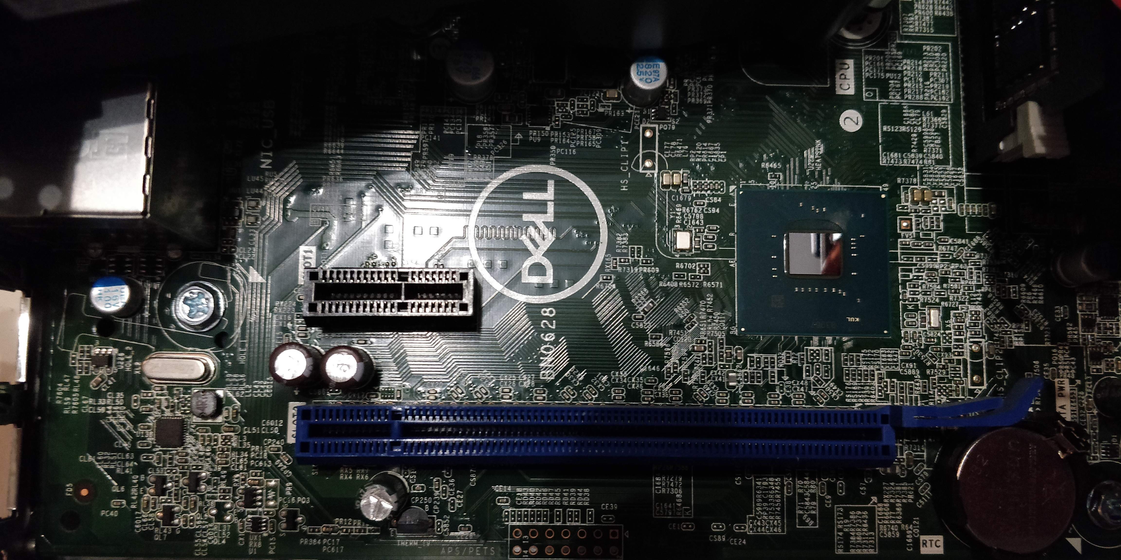

kupio grafičku ne razmišljajući da mi možda ne paše u kućište, gledajući razne nadogradnje dell sff kompjutora zaželjel sam i sam nadograditi svoj dell optiplex 3070 sa novom grafom gigabyte gtx 1050 ti lp , e sad nastaje problem gdje ju ubost može na pcie x1 ali ga treba razrezat a na x16 može samo tanka grfička gtx 1030 mene interesira dali ja slobodno to razrežem i koliko gubim na perfomansama

EDIT: gledam sliku. Šta ti je u plavom utoru? Šta nije on pci-e?

Plavi ti je Pci-e x16 tu ubodi. osim ako ne mozes zbog kucista, onda razmisli o riseru, ako negdje mozes ugurat.. Inace, da tehnicki mozes prorezati slot, i radice, ali na x1 je vec dosta sporo, koliko bi tocno izgubio ne znam.. na x4 bi islo..

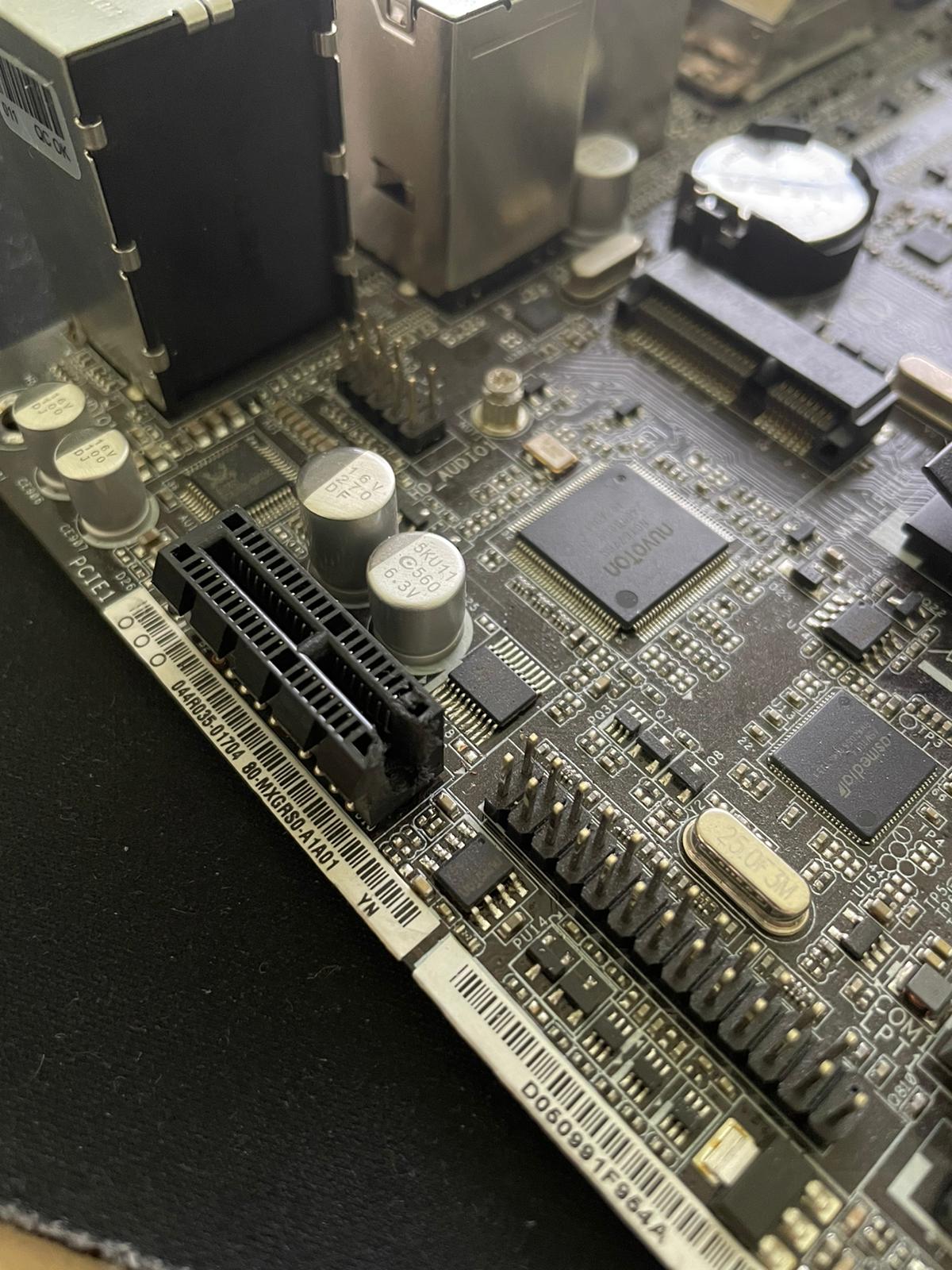

Slobodno prorežeš slot, neke matične imaju i tvornički izrezan.
Ovo je grunf mod na jednoj mojoj ploči.

Da, sad gledam sliku. Plavi je x16
Name:	WhatsApp Image 2021-02-02 at 11.12.36.jpeg‎

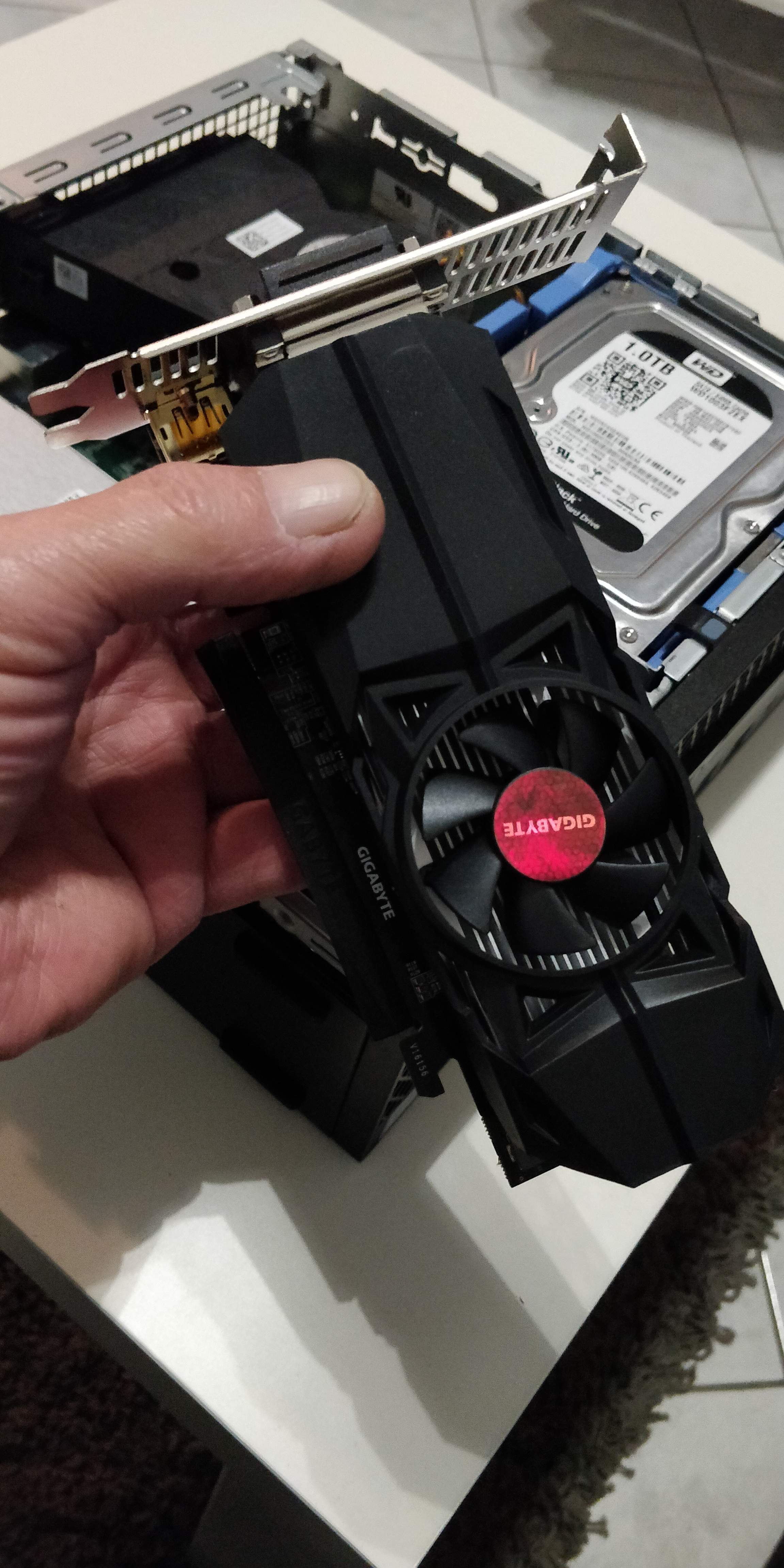

Da,ali u njega može samo tanka grafa kao quadro ili 1030 jedan slot a ovdje su dva

Citajuci ponovo, i gledajuci slike,, ako je to onaj tanki Dell, onda si u problemu... Nije problem u slotu, vec u kucistu.. kartica fizicki ne stane po visini (ako sam u pravu)..
A nista, onda rezi..
pazljivo..
Ja sam imao slican problem sa gtx1030, ali je hladnjak bio pasivan, pa sam ga posavijao da stane u 1 slot

a zašto ne može u plavi slot 2 (koji izgleda kao x16) ?

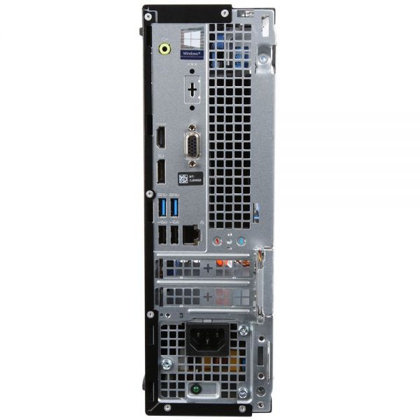

jer je napajanje odmah ispod. ima 1 slot za igranje. maticna je blesavo slozena.
u crnom imas 2 slota mjesta, u plavom 1.

Paxton u pravu si smeta mi napajanje za plavi,da ovo je tanko sff kućište

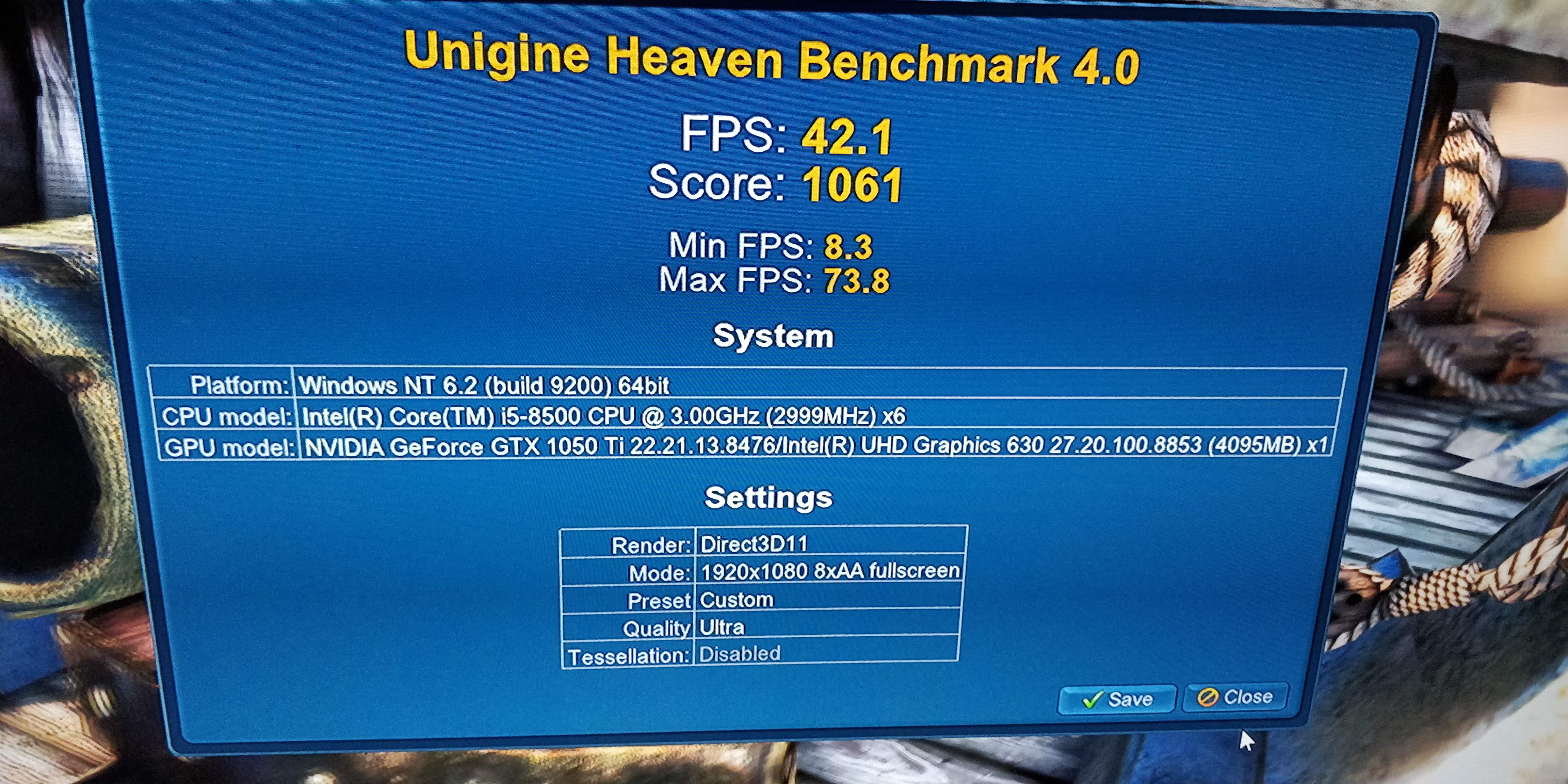

Evo ja razrezo x1 i rezultat je da radi sad koliko gubim neznam dok ju ne ubodem u x16 ,budem danas uzeo onaj kabal za vertikalno držanje kartice

Ovaj hwinfo pokazuje da je x1 duplo sporiji od x16
