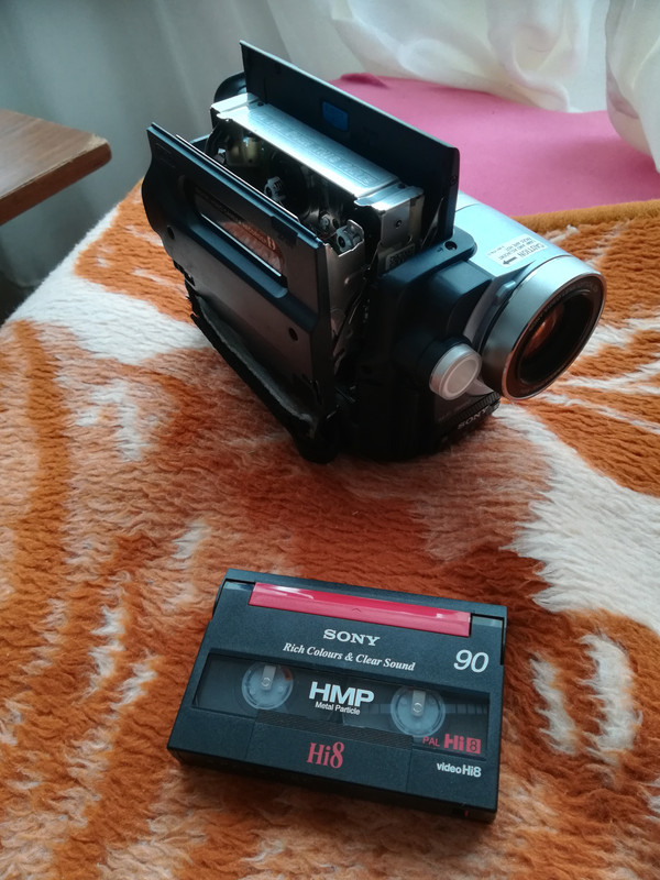

Prastari Sony dcr-trv140e - kazeta/sadržaj
Sony dcr-trv140e
https://www.sony.co.uk/electronics/s...rs/dcr-trv140e
Dakle, trebam izvuć sadržaj sa kazete, video.
Support za ovo čudo je prestao jer sam se namučio žešće i nisam uspio. I virtualku sam instalirao, XP, probao instalirati Play memories home(nekoliko verzija, za svaku kaže da nije win32 aplikacija kad pokušam instalirat, na win10 uredno instalira).
Drivera nema, naslijepo pokušao razne od Sony-a, i394 host usb i slično, džabe.
U win10 softver ne prepoznaje kameru.
Savjet?
Ako netko ima uređaj koji može prebaciti sa kazete na usb, frend bi siguran sam dao 50-100kn, nije moja kamera.
Od izlaza kamera ima samo micro usb.
https://i.postimg.cc/vZn4Tst4/IMG-20191102-091807.jpg
Zadnje izmijenjeno od: Deamon101. 02.11.2019. u 09:40.

od izlaza, kamera ima i normalan av izlaz. spoji na neki dvd/hdd rekorder ili komp sa tv karticom i grabbaj klasičan analogni video. to je ionako hi8 kazeta, grabbanjem preko usb-a nećeš ništa dobit po pitanju kvalitete, nije to digital8.

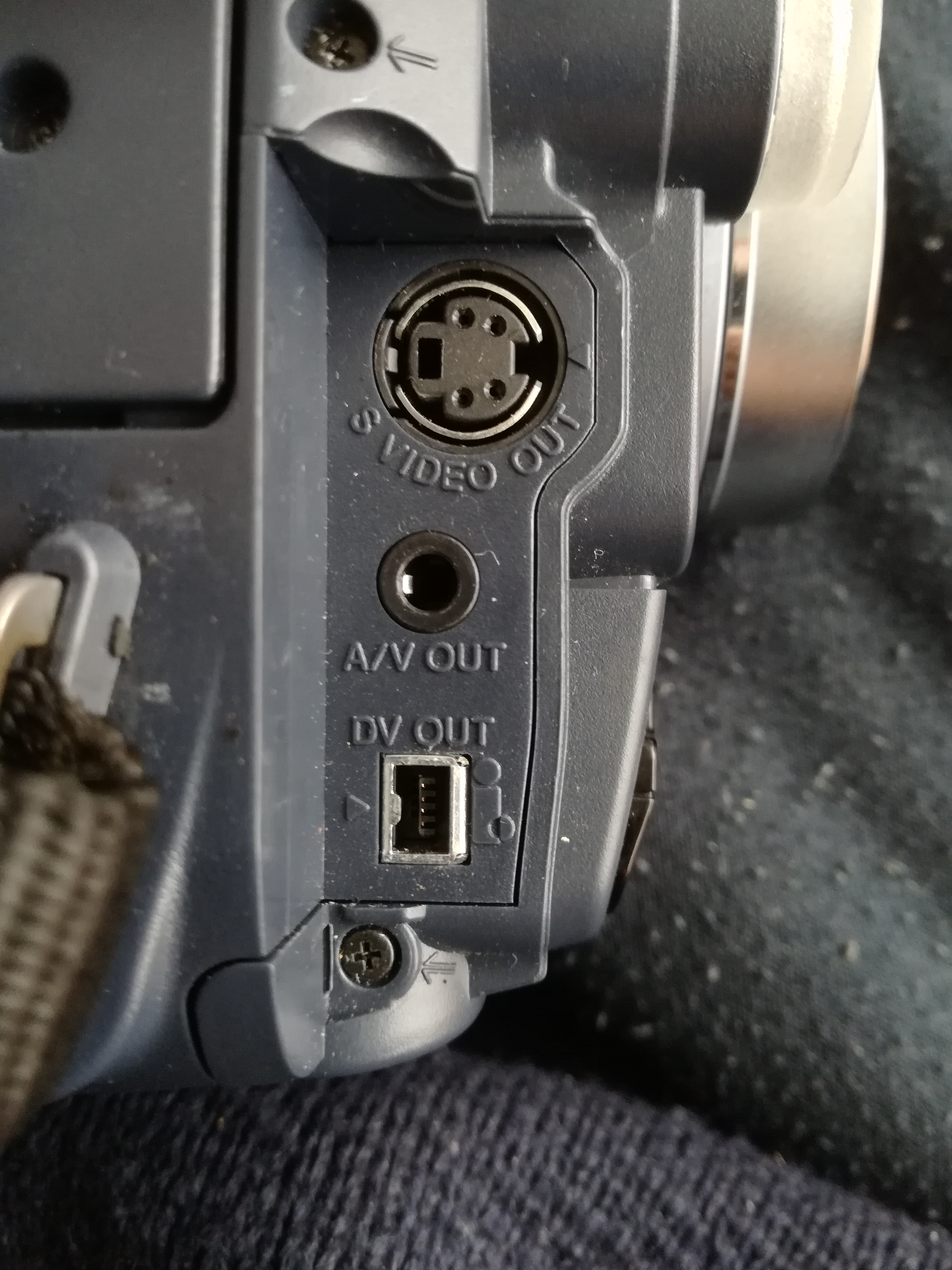

Našao, bome su to skrili dobro, s-video, av video i dv out.
https://i.postimg.cc/xfTcbCMz/IMG-20191102-101717.jpg
Mislim da neću uspijet, ali potražim među starim kablovima, a od opreme nemam ništ.

Zar to nebi najjednostavnije bez ikakvog gubitka kvalitete išlo preko DV out na firewire karticu na kompu i sa najjednostavnijim MS movie makerom skinuti sadržaj trake. A ako je miniDV kazeta.... ubaciti u bilo koji drugi kamkorder

To je analogni standard, tako da ne postoji DV out.

zanimljivo jer se na slici u postu #3 vidi dv out...

30 sekundi gugla kaže - kamera je digital8. na prvoj slici se vidi hi8 kazeta.
dal je na toj kazeti snimka digitalna ili analogna - samo autor može znati.

Imam doma sve potrebno za direktno digitalno skinuti video s kamere koristeći DV-out.
Ima caka ukoliko je snimka analogna. Sony Digital8 kamere su u biti DV kamere koje su snimale na stare Hi8 kazete umjesto na DV kazetice. Digital8 kamere su mogle reproducirati analogni video snimljen na Hi8 kamerama, ali jeftini Digital8 modeli nisu mogli reproducirati analognu snimku preko DV-outa.
Drugim riječima, ako je na kazeti analogna snimka možda ništa ne uspijemo izvući preko DV-outa. Treba probati.

Evo da malo napisem, iako je tema malo starija.. uglavnom, prebacivao sam sa Digital8 kamere, direktno preko FireWire porta, na komp, nikako s-video ili slicno, jer to nije izvorna kvaliteta snimke, najbolje se dobije direktno preko digitalnog porta, makar i analogne Video 8 Hi 8 kazete.. nema gubitka na kvaliteti .. Imam noviji komp, prosle godine sam ga sastavio, i nema FireWire ulaz, ali sam si uzeo ovu karticu sa e-baya, i odlicno me sluzi
