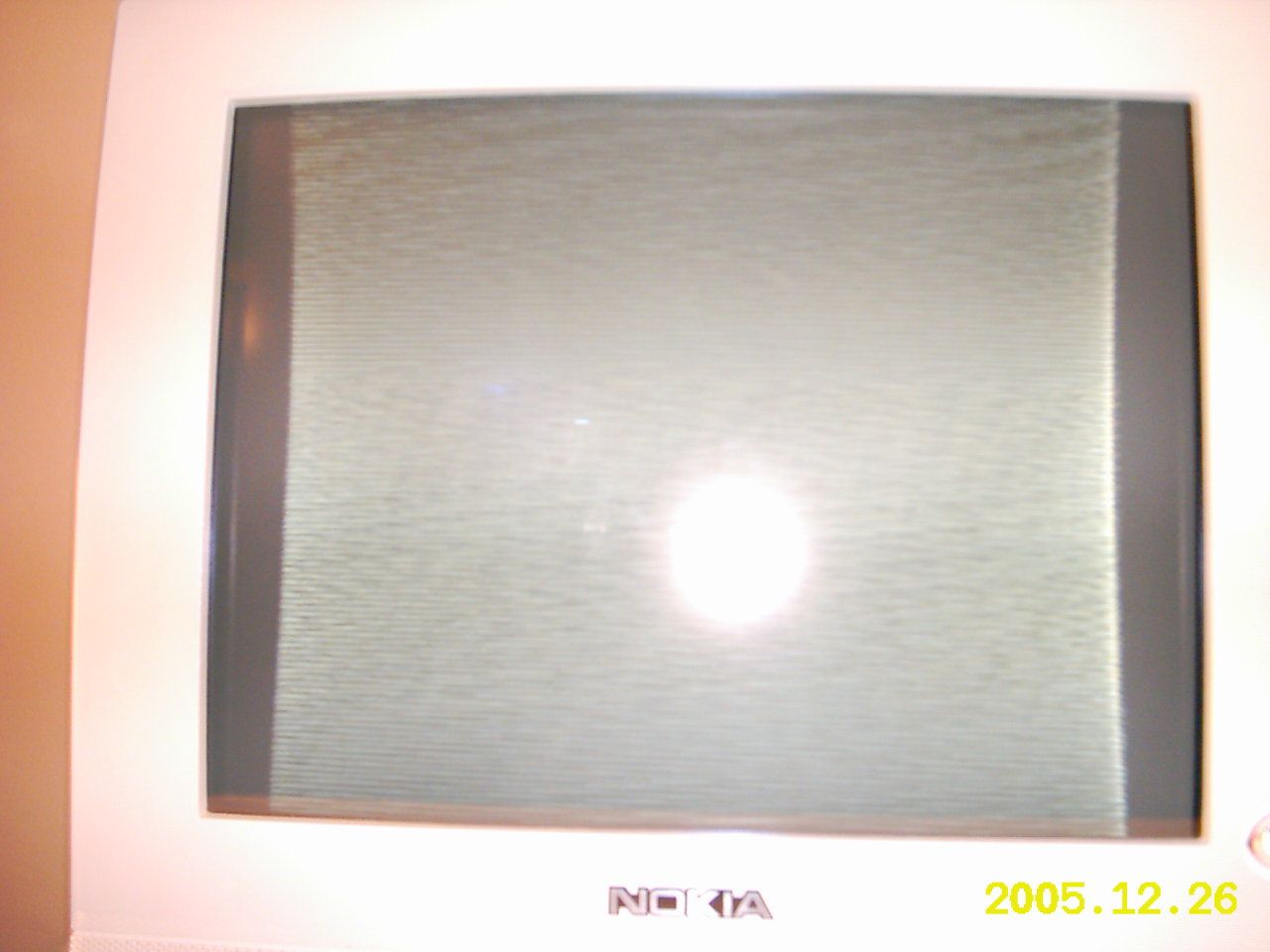

je vam se kad dogodilo da kad komp restartate,on digne na 640x480 rezoluciji,danas kad sam restarto su se i neke crte pojavile na ekranu,ko da slika vibrira,da li možda monitor odlazi???grafa je nova iako ni ona nije isključena.

jesi malo pretjerao sa clockom? koji driveri?

ovakos,grafa je na taktovima iz siga,nije klokana,driveri su 81.85,xp windozi sa sp2,da kod butanja,shit valjda neće otići pa tek je kupio,to se dogodilo odmah prvi dan kad sam je instaliro nakon kupnje,ploča je intel bilings 845 agp4x,nakon prvog dana ništa do prekjučer,to se pojavljuje tu i tamo,grafa normalno u igrama,3dmark03 normalno izvrtio 1 bez probelma,radi tiha je,temperatura je idle 41,ni nakon gejmanaj nije puno viša.

Staro 28.12.2005., 19:56   #15
demetrius
demetrius's Avatar
Lokacija: rijeka
Postovi: 3,873
jedna slika,nego snimio filmić od 1,5 mb tamo se lijepo vide crte kad podižem emipre earth,slika je kad učitava empire earth,kako i di filmić ubaciit???

postam na megaupload filmić,hm,mislim da se to pojavi samo kad učitava uvodne animacije u empire earth igri,i ni jednoj drugoj za sada,fear quake 4 normalno rade,mislim reći i empire earth normalno radi kad uđem u igru i preskočim te animacije.
www.megaupload.com/?d=27JYTZAC
