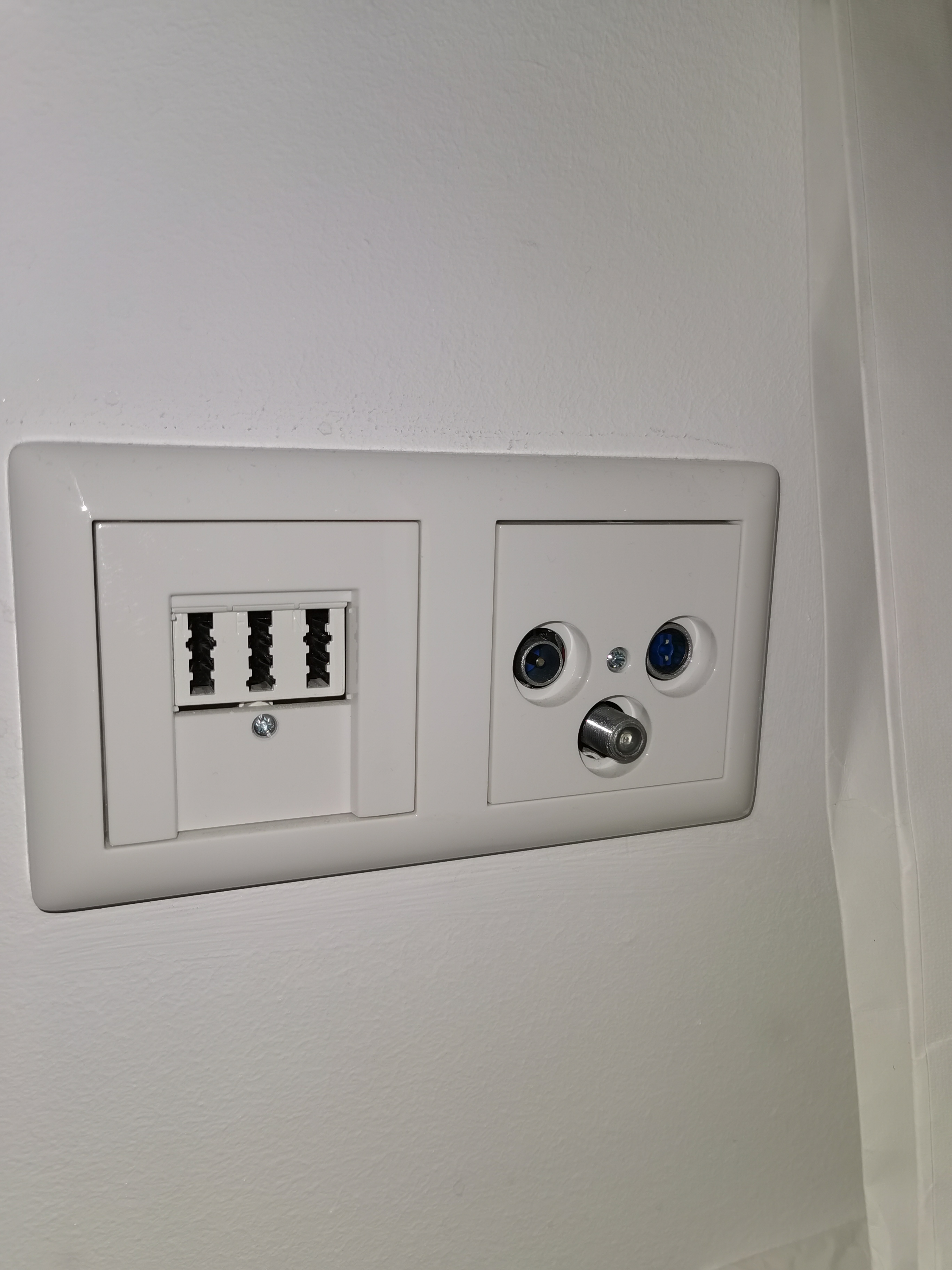

Ovaj socket imam gore u spavaćoj

okarm
Postovi: 773
A jel i dolje imas ovu telefonsku uticnicu?
Ako imas, vjerojatno su povezane, tako da se mogu iskoristiti za mrezu.

Nbdy32
Datum registracije: Aug 2016
Lokacija: Bestovje,Sv.Nedelja
Postovi: 2,835
Jedino ako povuče novi kabel,ove utičnice su 6 pinske ...
Možda je netko kad je vukao,povukao utp,pa onda samo utičnice zamijeniti ...
Otvoriti i pogledati ...

Postovi: 17,025
I ovako će mu raditi, 4 su dosta
