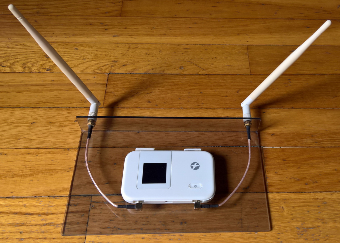

Ovo je moja portable kontrapcija za ispitivanje/trazenje najboljeg mjesta za postavu antena.

Shema skroz jel to na njemu SMA konektor ili su kabeli i/adapter isto obavezni?
koliko db su te antene? da znam koje cu kupit. Za neke pise 5 neke 10

Na routeru su TS9 konektori, pa ti trebaju 2 SMA2TS9 pigtail kabela za spajanje vanjskih antena.
Antene su deklarirane kao 6dBi, al u to bas ne vjerujem, vjerojatno 3dBi
