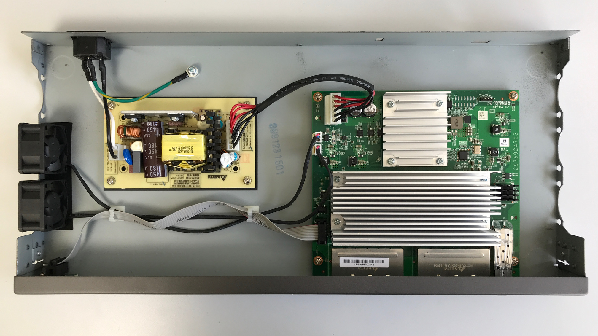

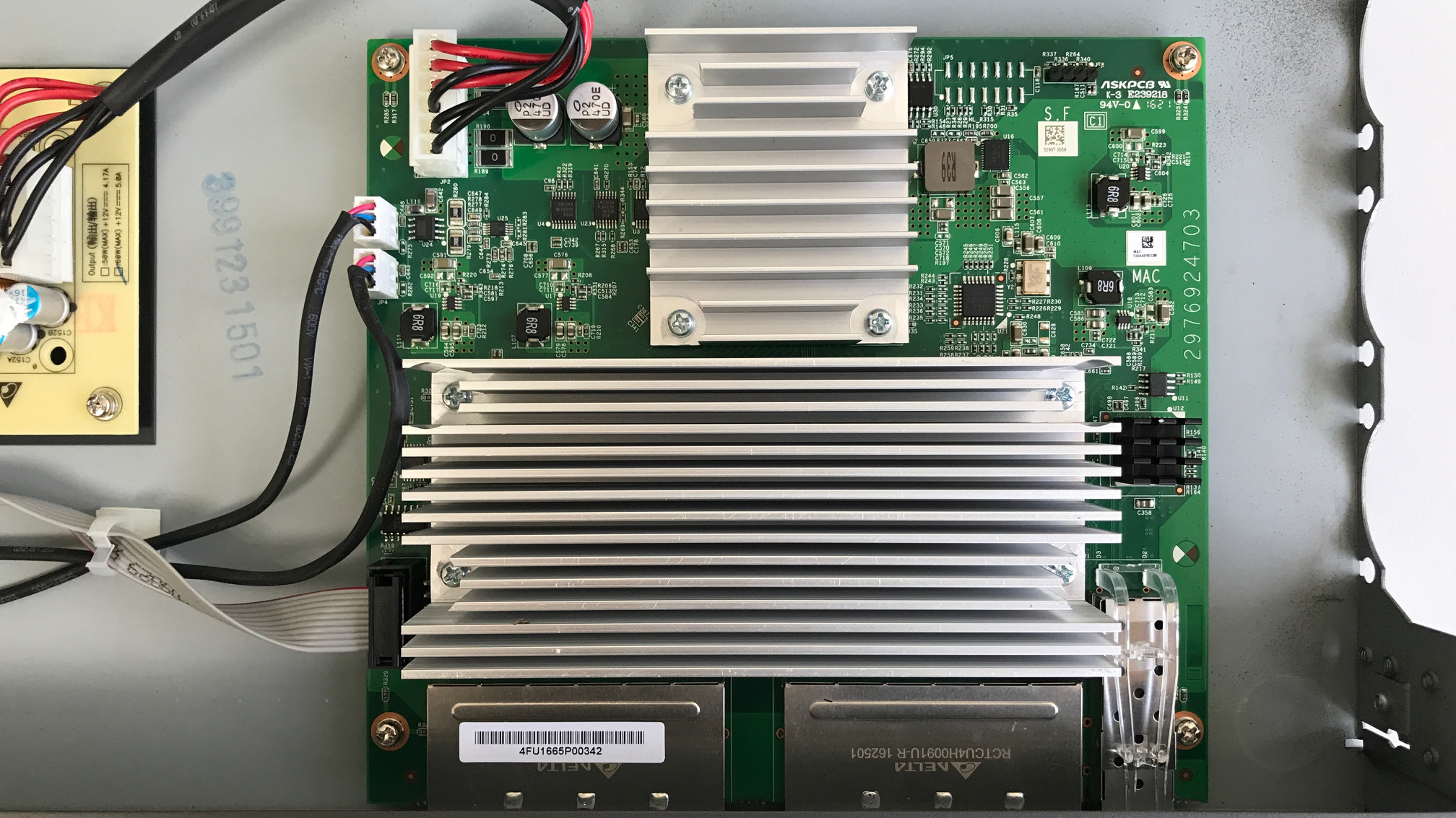

GS110MX sa 2 10 GB porta + 8 GB porta je više za varijantu da na 1 10 GB port spojiš NAS a na drugi slijedeći takav switch.
još jedan osvrt na temu, "Affordable 10 Gbit network for home users" DE original > https://www.technikaffe.de/anleitung...privatanwender
Google Translate EN > https://translate.google.com/transla...der&edit-text=
Tu se vidi "otvoren" Netgear ProSAFE XS708E (ne piše koja verzija),
https://www.technikaffe.de/anleitung...gbit_lan_4.jpg
https://www.technikaffe.de/anleitung...gbit_lan_5.jpg
po meni ima više opcija za "stišavanje" od montiranja više sporijih (time i tiših) ventilatora do otvaranje rupe i ubacivanje 120x120 ventilatora.

Da, vidio sam taj interijer od Netgeara i kad sam skuzio te Dual ventove (pretpostavljam Sunon?) odmah su me prosli trnci kad zamislim kolka je to buka i kad su ispravni a kamo li kad pocnu skripati/zapinjati ko moj bivsi switch ). Ali da taj 708E se cini kao relativno povoljan.
