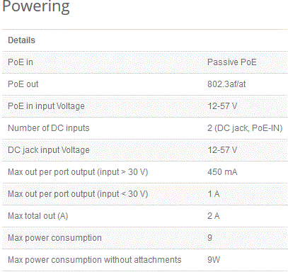

Ako želiš Mikrotik, mogu ti iz prve ruke reći da hEX PoE radi bez ikakvih problema (a razlika u cijeni izmedju njega i RB260GSP je minimalna).
Jedina stvar koju moraš uzeti je jači power adapter, nešto ovako napr:
http://www.h2-shop.com/MIK-GM-4820
Jedan takav napaja 4 Hikvision kamere bez ikakvih problema.

Opet ponavljam,Mikrotik hEX PoE koristi 802.3af/at specifikaciju i kao takav MOŽE raditi sa koleginim kamerama bez problema.
RB260GSP je druga stvar je koristi passive PoE. Neću reći i da će raditi i neće jer nisam takav setup probao.

imam mikrotik hex (750 poe) i nema support za 802.3af, već klasičan poe out na portovima 2-5. tako da ćeš trebati specificirati KOJI hex imaš...

edit imam mikrotik hex (750 poe) i nema support za 802.3af, već klasičan poe out na portovima 2-5. tako da ćeš trebati specificirati KOJI hex imaš...
Pa specificirao sam više puta: Mikrotik hEX PoE
Možda sam trebao i navesti product code (RB960PGS) ali to je jedini uređaj koji se zove baš hEX PoE.
Matta je offline   Reply With Quote
