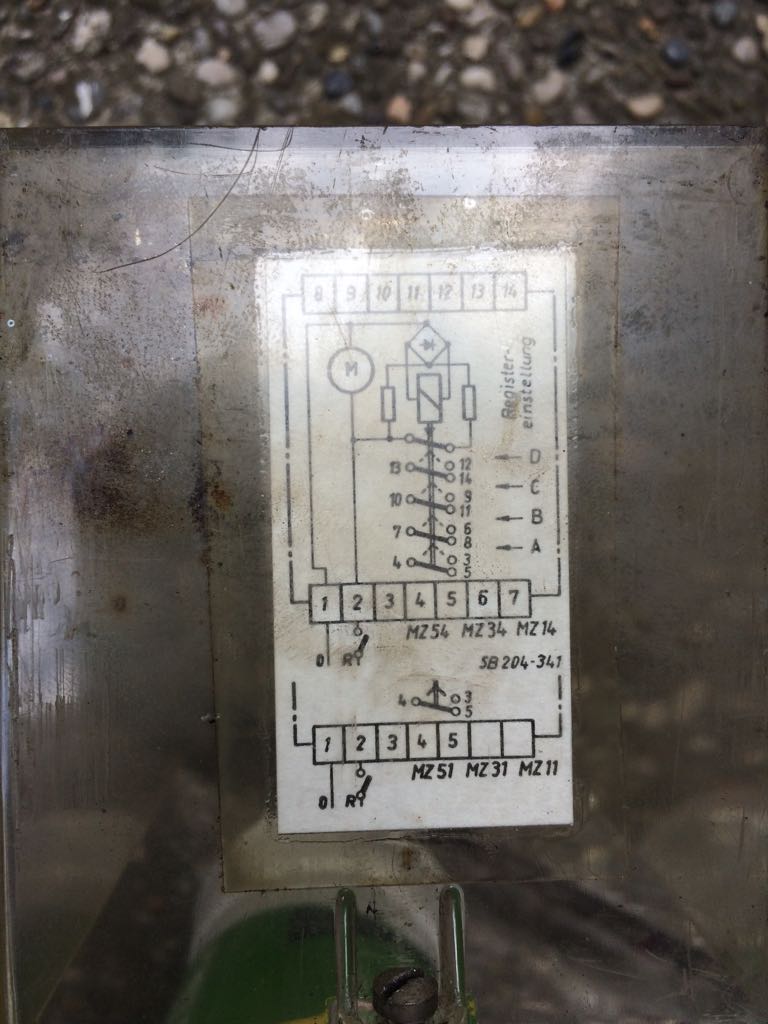

imam stari timer relej na stroju za printanje vrećica koji je počeo zafrkavati pa bih ga zamjenio.
Princip je jednostavan:
relej primi signal i nakon toga počne odbrojavati.
nakon šta odbroji ima sklopku sa kojom poveže krug i pošalje signal dalje.
Imamo stari siemensov vremenski relej, slika sheme je u privitku.
Kablovi su na 1 i 2 (napajanje), 6 i 7, 12 i 13
AKo netko zna gdje bih mogao napraviti zamjenu ili nekog tko bi mogao popraviti te releje (otišli su zupčanici), bio bih zahvalan.

Još u prošlom stoljeću se mijenjalo te prastare elektromehaničke sa elektronskim.
Za precizniji odgovor trebaš saznati:
- koje je napajanje (npr. AC 230 ili DC 24 V)
- vrijeme zadrške
- naveo si 2 radna kontakta
- koliki je napon i struja koja ide kroz kontakte
- pretpostavka da je tip "kašnjenje uklopa" ali provjeri / potvrdi
Evo jedno univerzalno rješenje (izvedba) > https://www.schrack.hr/trgovina/vrem...-zr5mf025.html
- univerzalno napajanje
- ima 2 kontakta
- 7 modova rada
vidi 12. stranicu > https://image.schrack.com/katalogsei...424-459_hr.pdf
Končar alternativa > http://www.koncar-nsp.hr/proizvodni_...emenski_releji
http://www.koncar-nsp.hr/documents/1...eji+2016_w.pdf
čini mi se da "škrtare" sa br. kontakata, samo 1
Provjeri jeli ti nužno da ima 2 kontakta.
Evo ovaj ima svakakvih second hand za siću > https://www.njuskalo.hr/elektronski-...-oglas-6529876

hvala ti puno!!
EDIT:
znači dva radna kontakta,
tip je kašnjenje uklopa (dobro si pretpostavija)
napajanje je AC 230
Ovaj sa schrackom mi se čini ok.
Rastavio sam ovaj siemensov timer, otišao mi je zupčanik (izlizao se zub).
Pokušao sam oblikovati epoksi smolom, držalo je neko vrijeme, ali je opet krepalo.
Da li postoji neki čvršći materijal kojim mogu naliti taj zub, pa da drži?

Ma nemoj se zafrkavati sa time, mislim da nema smisla, pogotovo ako očekuješ da traje.
Onaj "univerzalni" zbog 2 radna kontakta je ono šta tražiš, preciznije Artikal ZR5MF025,
https://image.schrackcdn.com/datenbl...mf025--_en.pdf
https://www.schrack.hr/trgovina/upra...-zr5mf025.html
samo pažljivo podesi prije prvog korištenja, za učvršćenje će ti trebati "komadić" TS 35 šine cca 50 mm.
